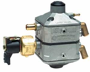

1 załącznik(i)
OK, chodzi o to że przydałoby się zregenerować ta instalację
jeżeli dobrze rozumiem, to regeneracja podsatawowa to:
- zregenerowanie reduktora czyli parownika - tutaj wymienia się filtr fazy ciekłej, i te rzeczy co są na allegro w zestawie naprawczym - dobrze mówię ? ... reduktor mam Landi , taki jak na foto
Załącznik 110269
zdaje się, że na tym zdjęciu ten elektrozawór jest przypięty do reduktora a u mnie od reduktora idzie rurka połączeniowa z oddzielonym elektrozaworem
- wymiana filtra w elektrozaworze lotnym

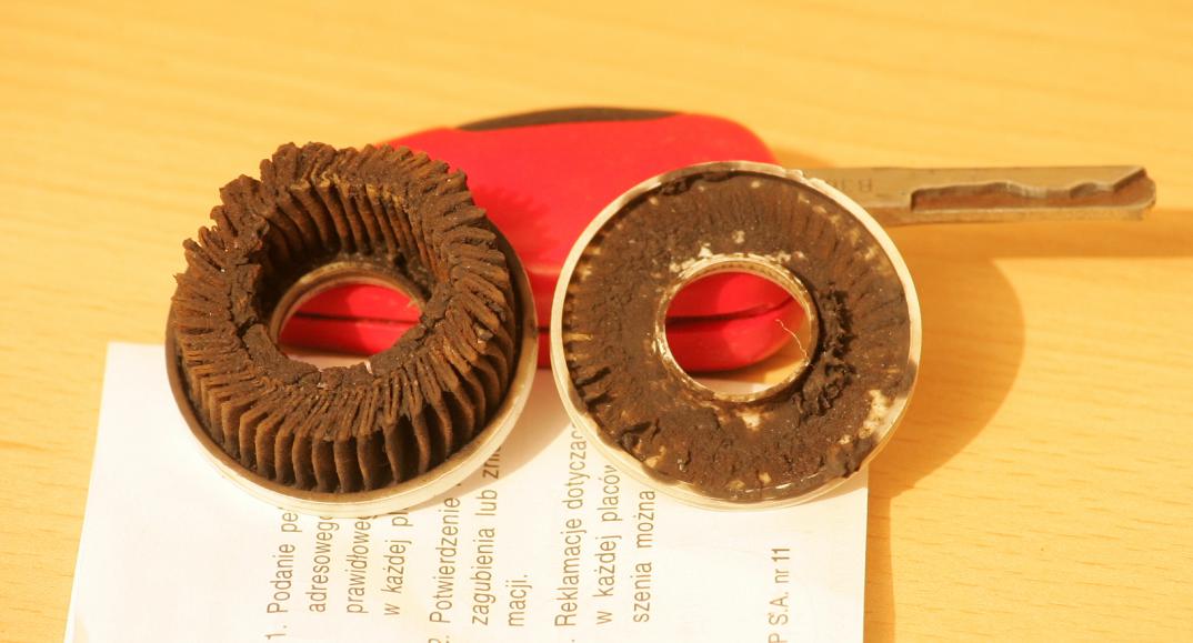

1 załącznik(i)
oto mój były filtr fazy ciekłej z elektrozaworu instalacji Landi Renzo IGS
Załącznik 111358
przypuszczam, że ten filtr ma zapwene między 100-200.000 km, instalacja założona
była 200.000 km temu
