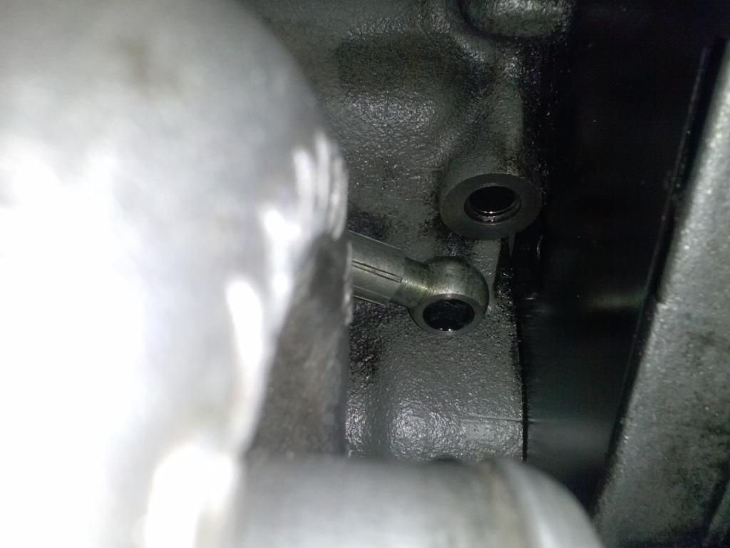

Oryginalnie tam żadnego uszczelniacza nie ma i powinno wszystko trzymać bez , zauważyłem tylko, że na bloku jest biała kreska nad tym otworem i ta sama na końcówce przewodu nie wiem czy ktoś to zrobił, czy jest to fabrycznie foto niżej:
Załącznik 112400
Teraz starałem się przykręcić w takiej samej pozycji, żeby kreski zgrywały się :)
Przy tym systemie powinny być podkładki z obu stron tej końcówki - zakładam, że są. I tylko je obwiniałbym za wyciek.
DF
Tylko 2 podkładki miedziane i to wszystko. U mnie jak zdejmowałem turbinę to po ponownym przykręceniu nic nie cieknie - nawet na starych podkładkach! :)
Tylko trzeba pamiętać że jedna idzie pod łebek śruby, a jedna pod przewód od strony bloku. Dodatkowo przed montażem rozgrzać palnikiem podkładkę, potem do zimnej wody i dopiero przykręcać.
No tak chyba z 10 podkładek już tam wymieniłem i nadal nic dlatego zamówiłem drugą śrubę, teraz chyba poszukam używki może będzie lepsza niż moja. Podkładki daję grubości 1.5 mm czyli takie jak powinny być, dawałem już nawet po 2 z jednej strony a z drugiej 1 bo myślałem, że gwintu może być mało ale nadal ciekło! :) Nie chcę wykręcać przewodu bo jeszcze będzie mi puszczać z 2 śruby na turbinie a jest tam sucho, po wejściu pod auto widać, że olej zbiera się między podkładką a blokiem czyli śruba z jakiegoś powodu nie dociska podkładki do bloku a przykręcone było na fest na pewno więcej niż zalecane 14-16 Nm. Podkładki również glejowałem i nic nie dawało.
