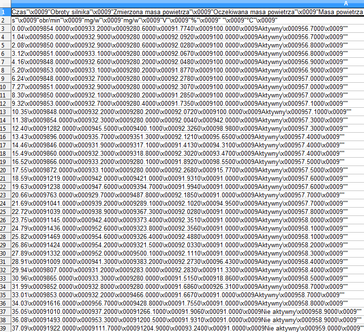

EGR nie może się otworzyć na 100%. Czyli masz sprawcę drgawek i dymienia. Masa powietrza też jest do D. Ale najpierw zajmij się EGR-em.
I zmień wersję FES-a, bo ten tworzy logi, które otwierają się tak:
Załącznik 111720
Czyli nic z tego nie wiadomo :(

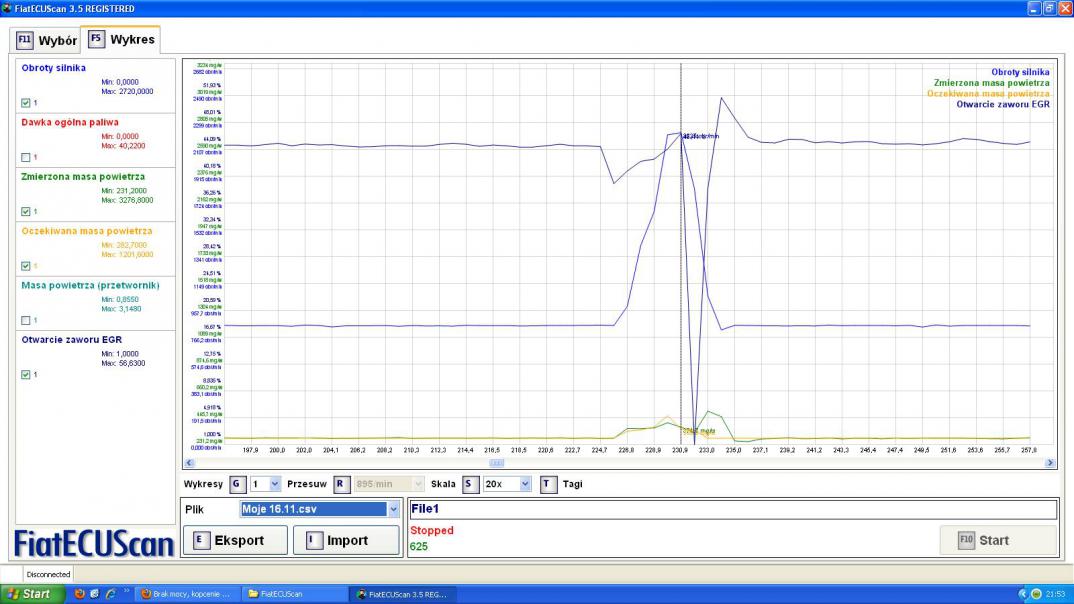

2 załącznik(i)
Witam kolegów,
mam podobny problem jak kolega a mianowicie przy obrotach nie przekraczających 2 tyś/min samochód ma objaw jakby na sekundę zabrakło mu mocy. Logi z FESa wrzucam może ktoś z Was pomoże. Dodam że samochód to Alfa 147, 1.9 JTD, 115 KM, 2005 rok.
Załącznik 114084Załącznik 114085
Z góry dziękuję za pomoc.
