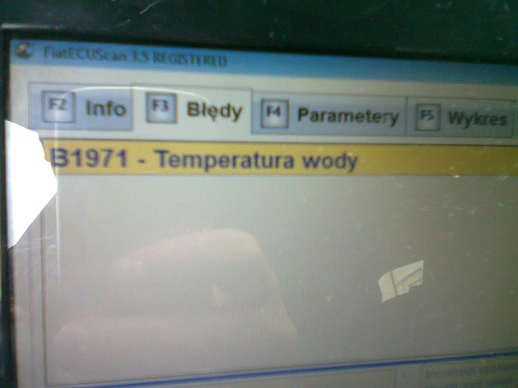

Chyba nie czujnik wody, tylko czujnik temperatury cieczy :)
wymieniłem dziś czujnik cieczy w termostacie ale nic to nie pomogło. Jest tak jak było. Czy ktoś ma jakiś pomysł o co chodzi z tym błędem?
Załącznik 112601
Problem rozwiązany. Okazało się że jest jeszcze jeden czujnik temp. cieczy z którego informacje podawane są do centralki klimatyzacji. Gdzie się znajduje można przeczytać w wątku poniżej.

Przecież w parametrach klimatyzacji ten czujnik jest pokazywany to co tak długo sprawdzałeś :P
