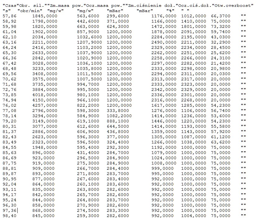

autko mam takie samo jak Twoje. Wrzuce swój dzisiejszy log 4 bieg pedał w podłogę. Jestem ciekawy czy na nowej przepływce masa oczekiwana powietrza i zmierzona była by 1200. Załącznik 112313
