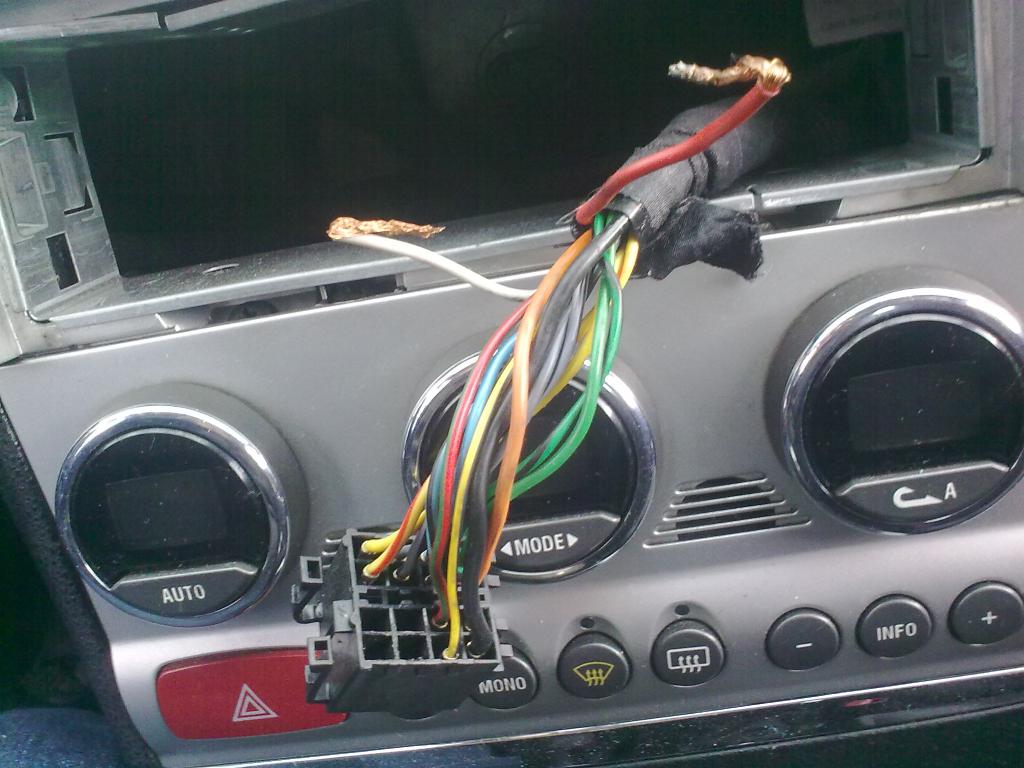

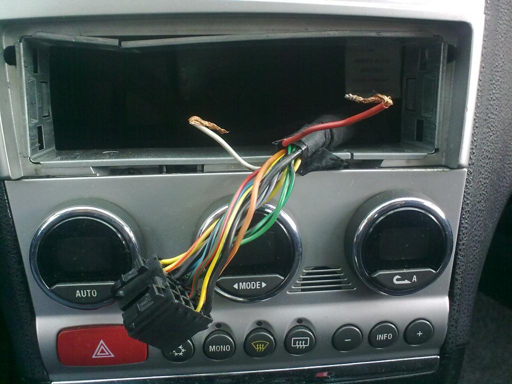

mam problem z kabelkami przy kostce iso..."nie chcący" wyrwałem dwa kabelki i radio nie działa..
http://www.forum.alfaholicy.org/atta...d=135602&stc=1http://www.forum.alfaholicy.org/atta...d=135603&stc=1
panowie i panie w którym miejscu jest w waszych samochodach biały a w którym czerwony kabelek?
nikt nie pomoże :( :D
