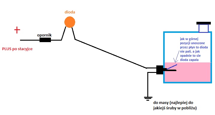

Podaj numer tego czujnika bo sobie coś takie chętnie sprawię. Tylko wykorzystam fabryczna ikonkę od wody w filtrze paliwa :)
zrób instrukcję - jak to podpiąć :) - jeśli to nie problem. Może się skuszę na coś takiego, bo z diodą to bym się nie bawił... ale podpinając pod diodę filtra... hm. Jestem za.
witam,
czujnik taki: http://allegro.pl/show_item.php?item=3731039156
czujnik najlepiej kupić od razu z uszczelką, ja kupiłem bez, ale uszczelkę wydobyłem ze starego zbiornika od innego auta (ja akurat miałem od kia pride), takie uszczelki są przy pompce spryskiwaczy, pasowała idealnie
diodę użyłem pomarańczową, bo rezerwa paliwa też jest pomarańczowa, spiłowałem ją delikatnie aby nie wystawała z oprawki, opornik warto dać większy to nie będzie tak intensywnie świecić w aucie i rozpraszać np. w nocy
a odnośnie podłączenia to schemat tak na szybko w paintcie:
