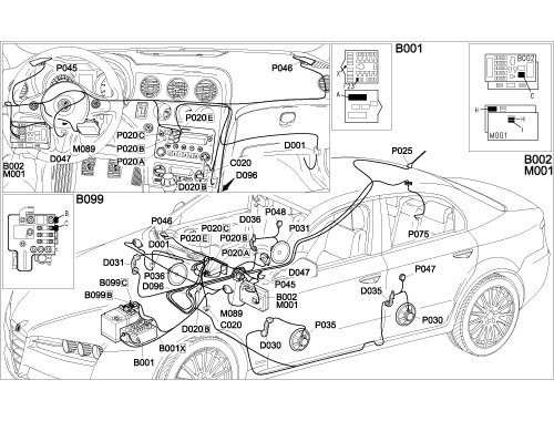

Tak to wygląda według elerna:
Załącznik 116425

Według elerna trzeba to zrobić przez tylną lampkę, ale mój włoski nie jest na tyle dobry żebym to dobrze przetłumaczył. Poszukaj polskiego elerna. Tam będziesz miał wszystko opisane.
