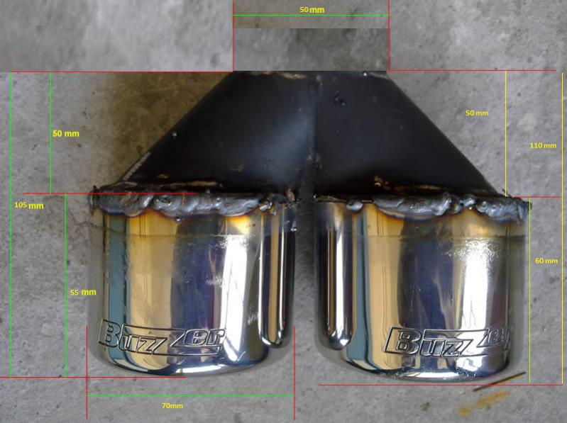

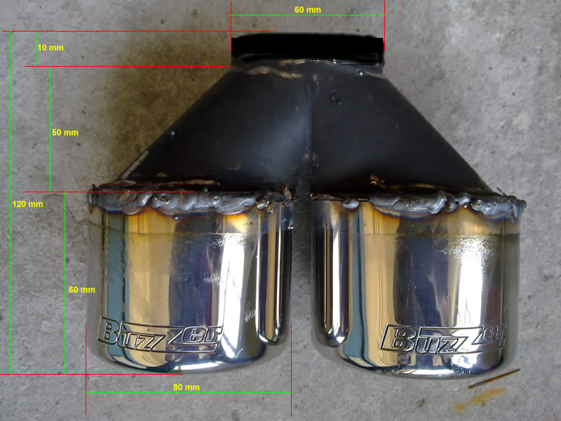

To moja wyrzeźbiona jako forma końcówka (parę lat temu) tak by była jak najkrótsza w 147..

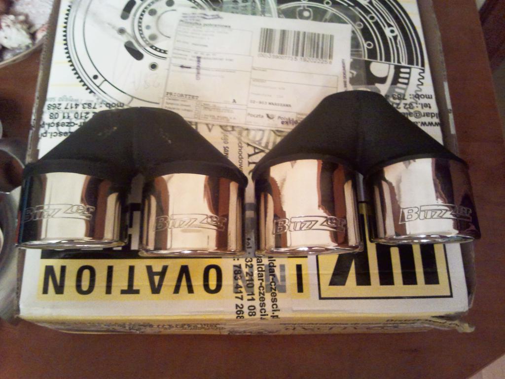

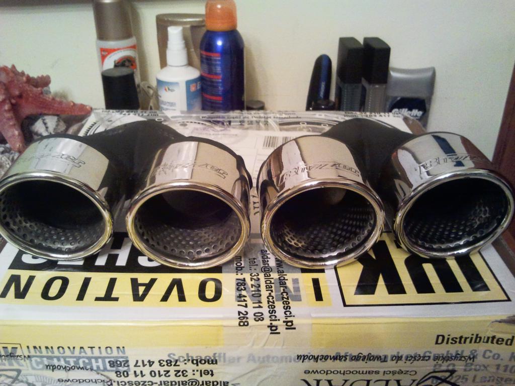

Ten 1cm przy mufie można sobie darować wtedy to będzie 11cm i krócej to już się raczej nie da.. końcówki to model firmy Buzzer ZZ2x81, dodatkowo ponieważ mam duplex to końcówki kazałem ściąć pod skosem..
Projekt po zrobieniu skosów i skróceniu jeszcze..
Załącznik 119068
Produkt końcowy..

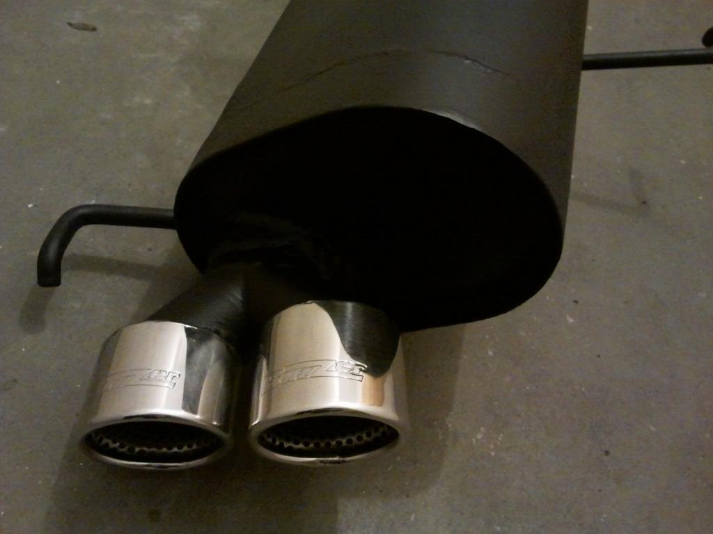

Przyspawana końcówka do tłumika CSC

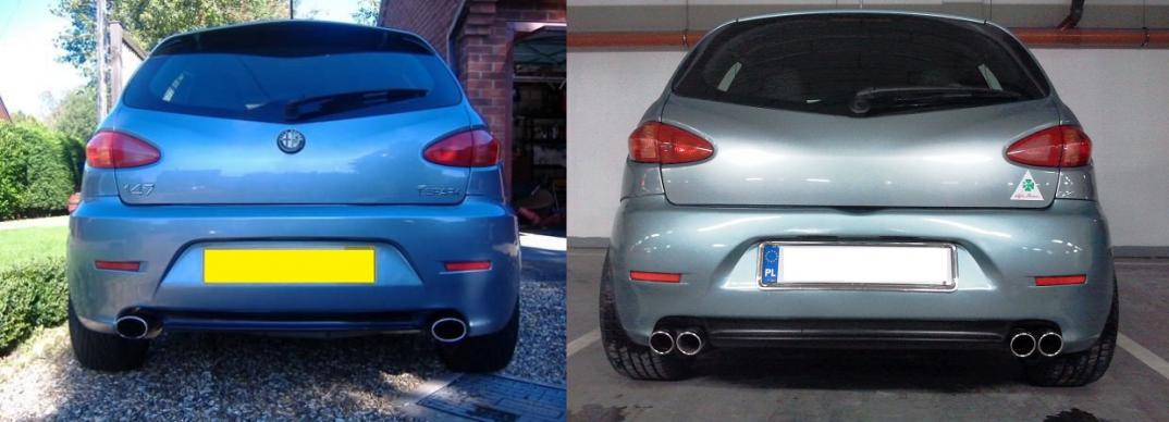

Auto z gotowym wydechem i przerobionym zderzakiem.. (Porównanie przerobiony zderzak vs. przekładka od polifta)
