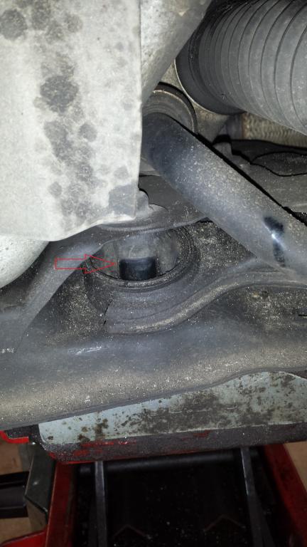

Załącznik 119452
zaznaczylem na zdjeciu teraz, to jest na przedniej osi
bynajmniej tak zrozumialem jak mi pokazywal :P
Załącznik 119469
Załącznik 119452
Załącznik 119469
Dzięki kolego za foty. Jeszcze jakby ktoś rozkminił co to jest i czy naprawdę niepotrzebne, to może bym się kiedyć wybrał do jakiegoś kowala z instrukcją co urżnąć. Tylko chciałbym mieć pewność, że mi potem koło nie odpadnie. Rozumiem, że wciąż masz wszystkie.
:cool:
Moze lepiej podjechac do serwisru...pokazac fotke I napewno by zrobili...ja za to chyba 50 eur placilem...nawet nie pamietam ale mala suma...I tez w odicjalnym serwisie alfy
...wszystkie kola na miejscu haha
To sa wyciete milimetry tylko wiec bez obaw :)

Najwazniejsze ze problem znikl a to byl najgorszy problem julki jaki mialem :p

A możesz dać fotki po przeróbce i przed przeróbką
Niestety nie robilem fotek przed...nawet nie wiedzialem co I gdzie to bylo...
