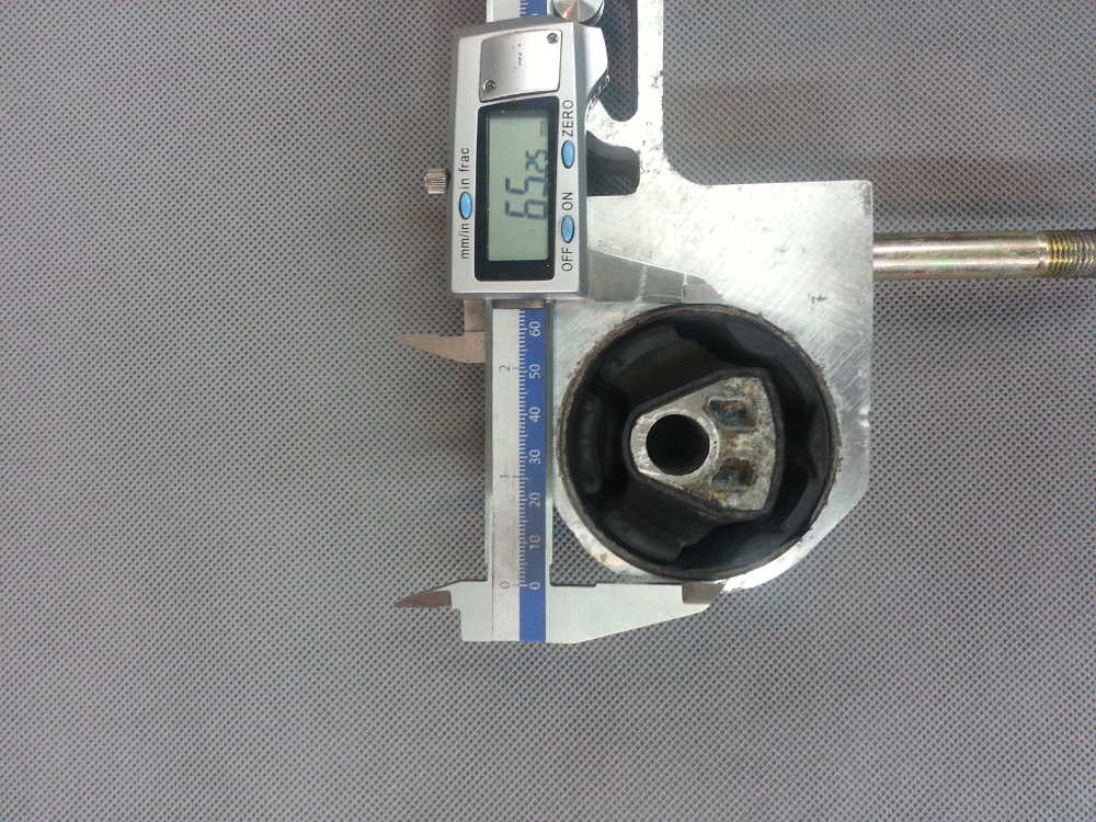

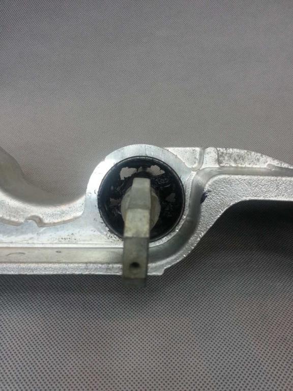

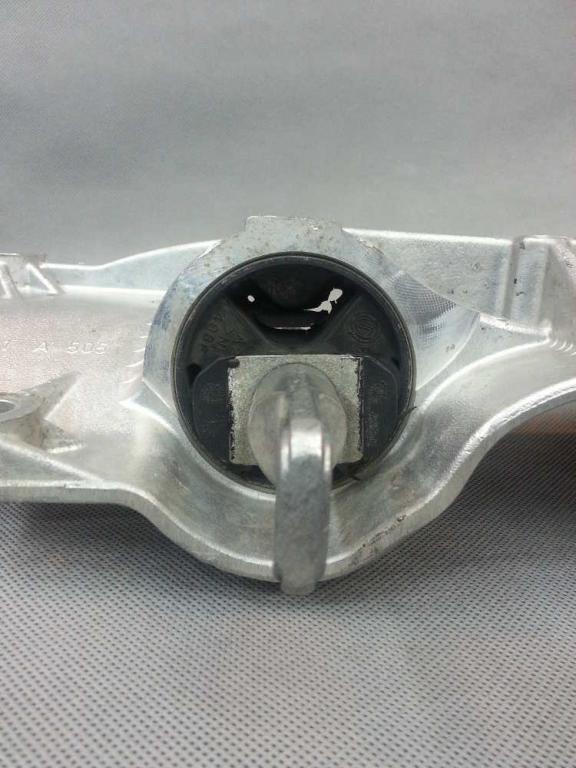

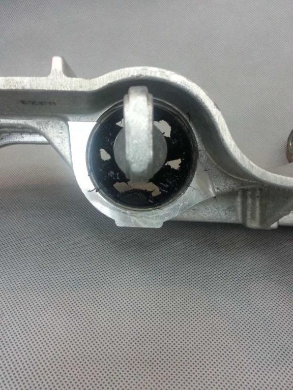

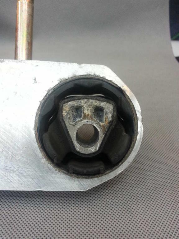

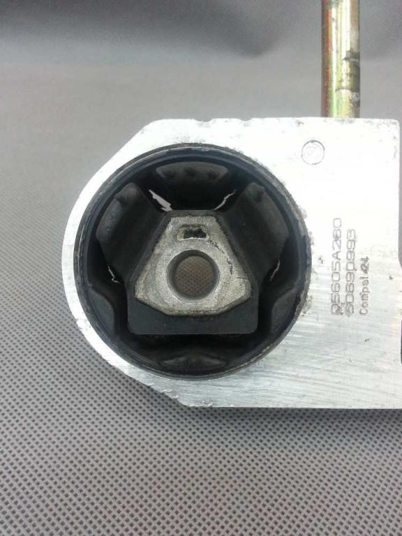

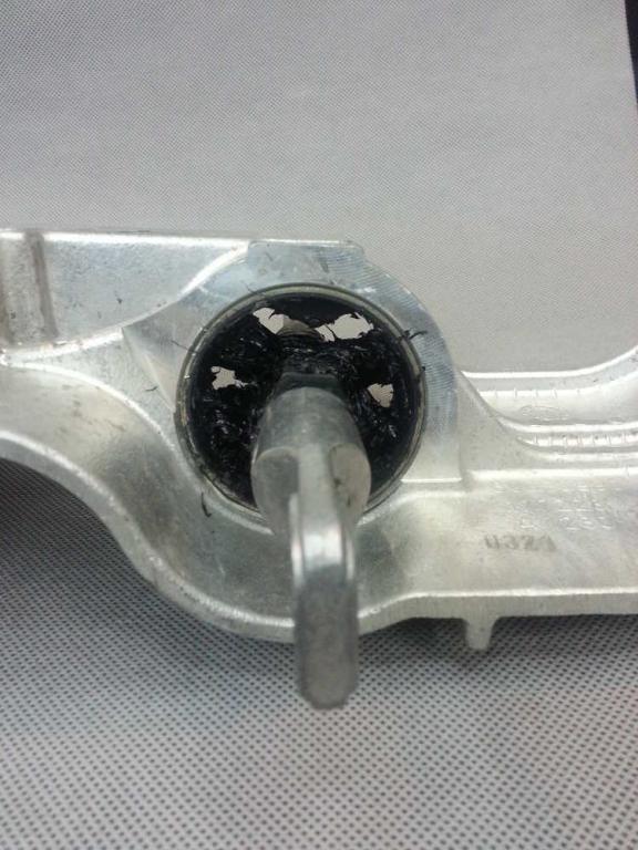

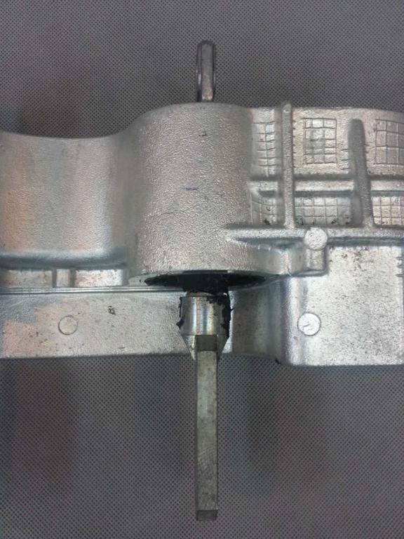

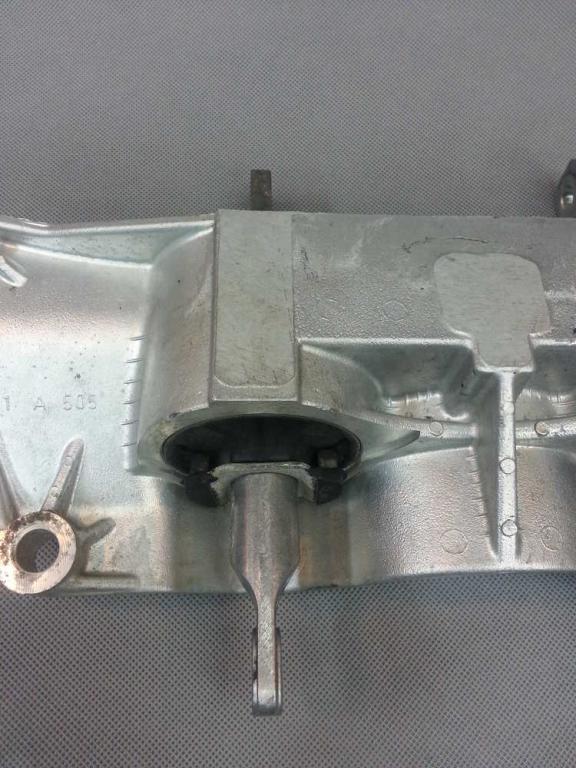

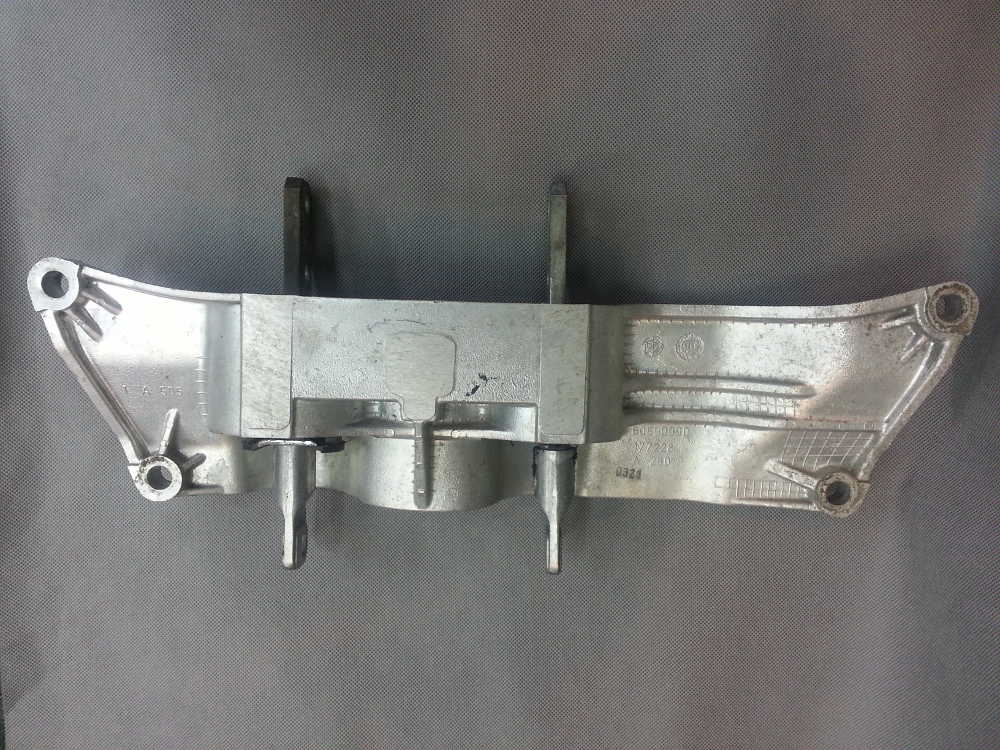

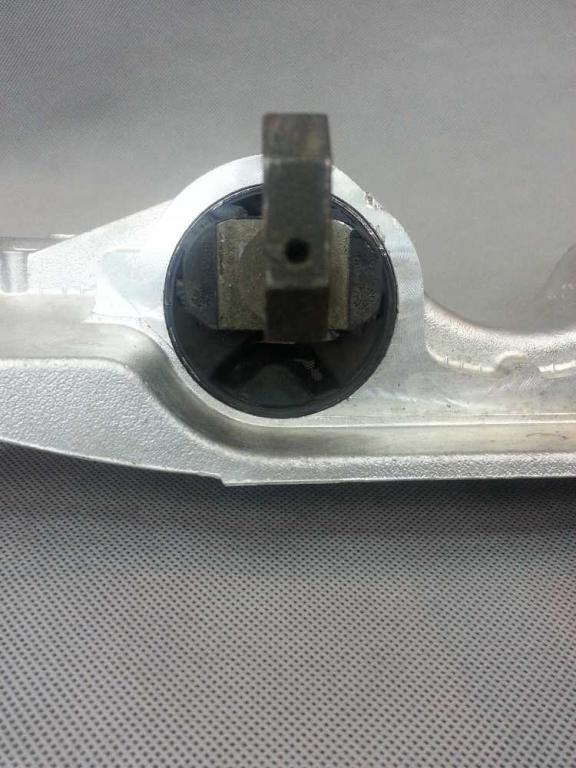

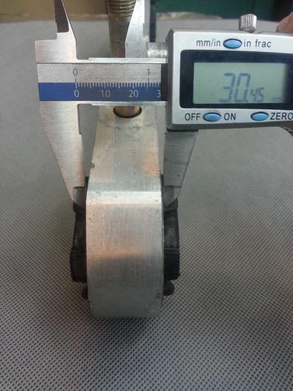

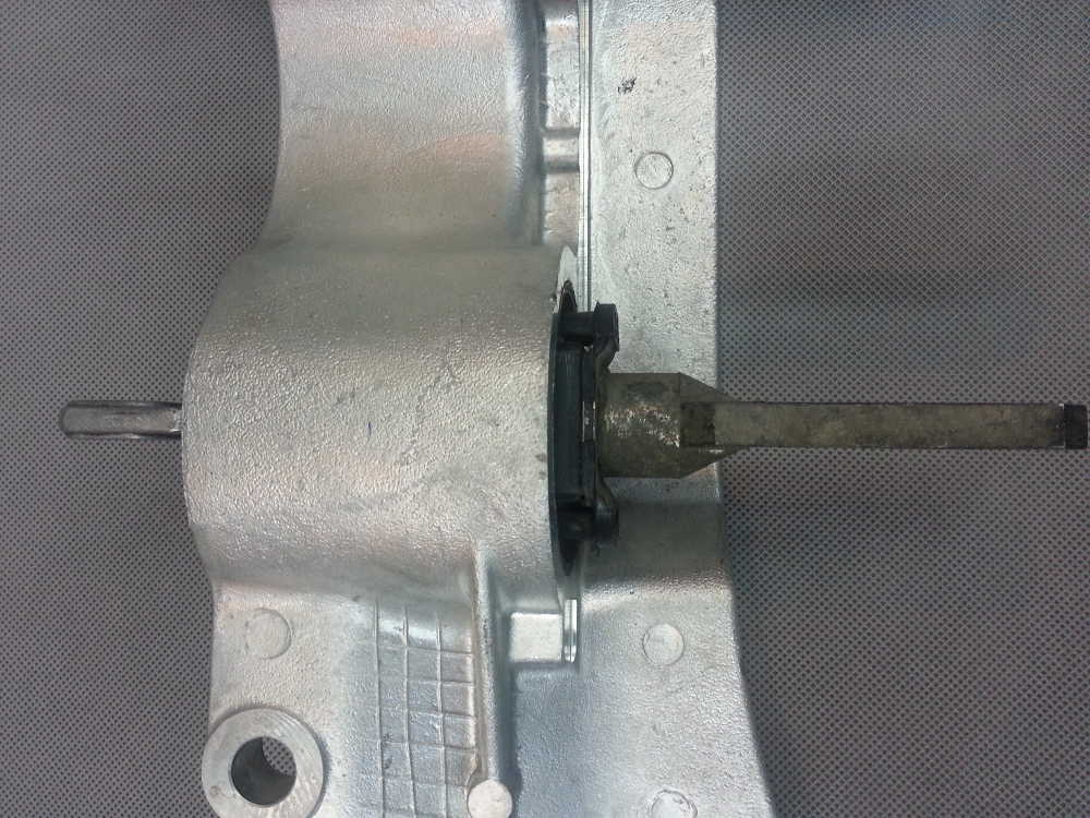

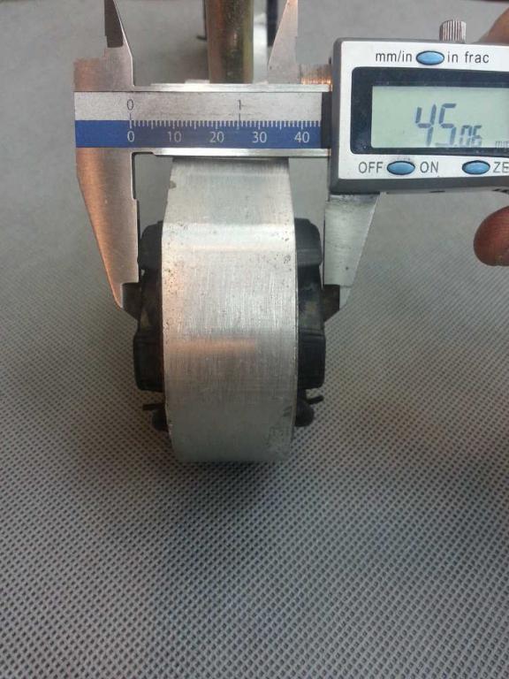

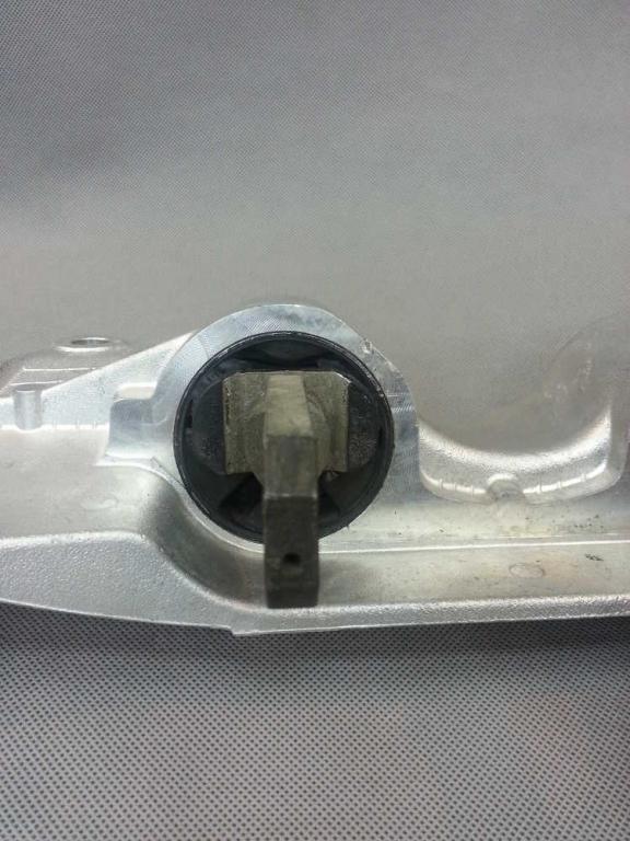

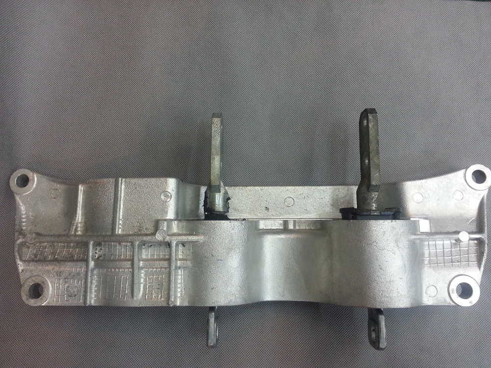

Udało mi się zakupić dwie belki wraz z tulejkami. Zamieszczam tutaj wszystkie wymiary i foty. Niestety jedna z tuleja była lekko nadtopiona i postanowiłem ją lekko zawulkanizować gumą. Nie była pęknięta ale lekko nadtopiona co widać na zdjęciu. Szkoda, że nie zrobiłem fotki wcześniej to było by widać dokładnie jak wygląda tulejka. Zamocowana była poprzez 4 "mosty gumowe" z zewnętrzną otoczką. Ogólnie są to tulejki niepełne z lekkimi nacięciami i myślę, że dorobienie to nie taka prosta sprawa. Obie są rożnej średnicy. Zamocowania metalowe te zawulkanizowane wraz z tulejami nie są sztywne i można nimi śmiało manewrować góra, dół. Sam się dziwiłem, że te gumy to takie delikatne amortyzatory.
Ta guma na zdjęciu, która jest czysta ma średnicę 70 mm i gruba jest na 35 mm. Do tego jeszcze dochodzi około 1 cm gumy do tego metalowego zamocowania.
Natomiast ta guma z drugiej strony tj. wulkanizowana ma średnicę 59 mm i również gruba jest na 35 mm. Ta natomiast nie ma kołnierza.
Belka tylnego mostu posiada tulejki o średnicy 65 mm i grubości 30 mm. W szerszym miejscu ma natomiast 45 mm. Otwór na śrubę o średnicy 14 mm.
Poniżej zamieściłem foty. Mam nadzieje, że komuś pomogłem, choć zdaje sobie sprawę, że temat nie jest prosty do przeskoczenia.
