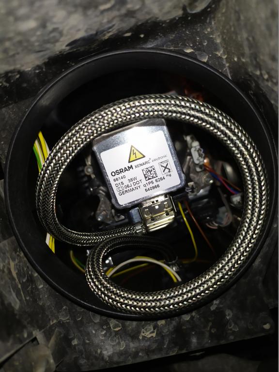

Strona kierowcy - jak wcześniej było wspomniane w zupełności wystarcza wyjęcie lejka do zbiorniczka płynu.
Załącznik 263203

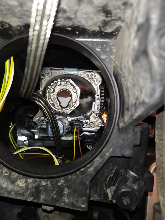

po wyjęciu żarnika
Załącznik 263204

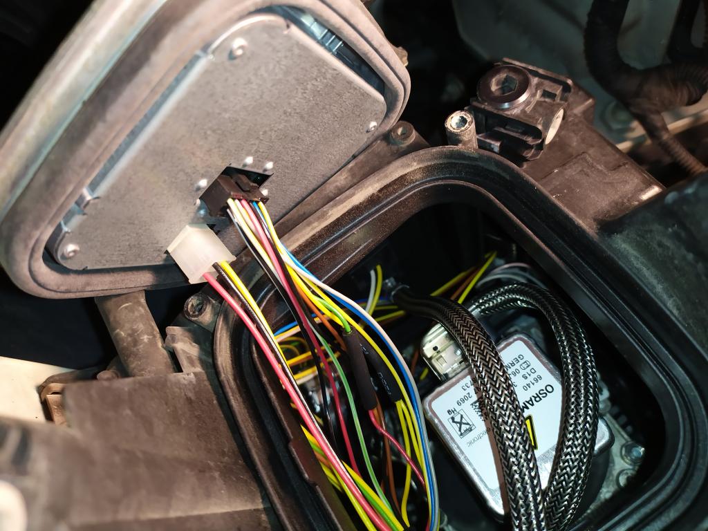

Od strony pasażera całkowicie zdemontowałem rurę dolotową do filtra powietrza
Załącznik 263205
Godzinka zabawy i zmienione :)

Do rzeczy. Wymiana w 1.4MA jest prostsza niż wymiana żarówek w niektórych autach. Od strony kierowcy tak jak Koledzy piszą zdejmujemy rurę wlewu płynu spryskiwaczy, uzyskując dobry dostęp. Po prawej stronie nie musiałem nic demontować. Odkręcamy sterownik xenonow- 4 torxy 15- tutaj w zasadzie jedyna trudność- trzeba uważać żeby nie spadły w odmęty zderzaka i odbudowy filtra. Mnie jedna śrubka spadła i ratowałem się łowieniem jej magnesem, skutecznie. Do wymiany tylko odchylilem sterownik bez odpinania, miejsca jest dość.
Na spokojnie 40 minut i gotowe, dzięki opisom pionierów wymiany palników którym serdecznie dziękuję. ;)
