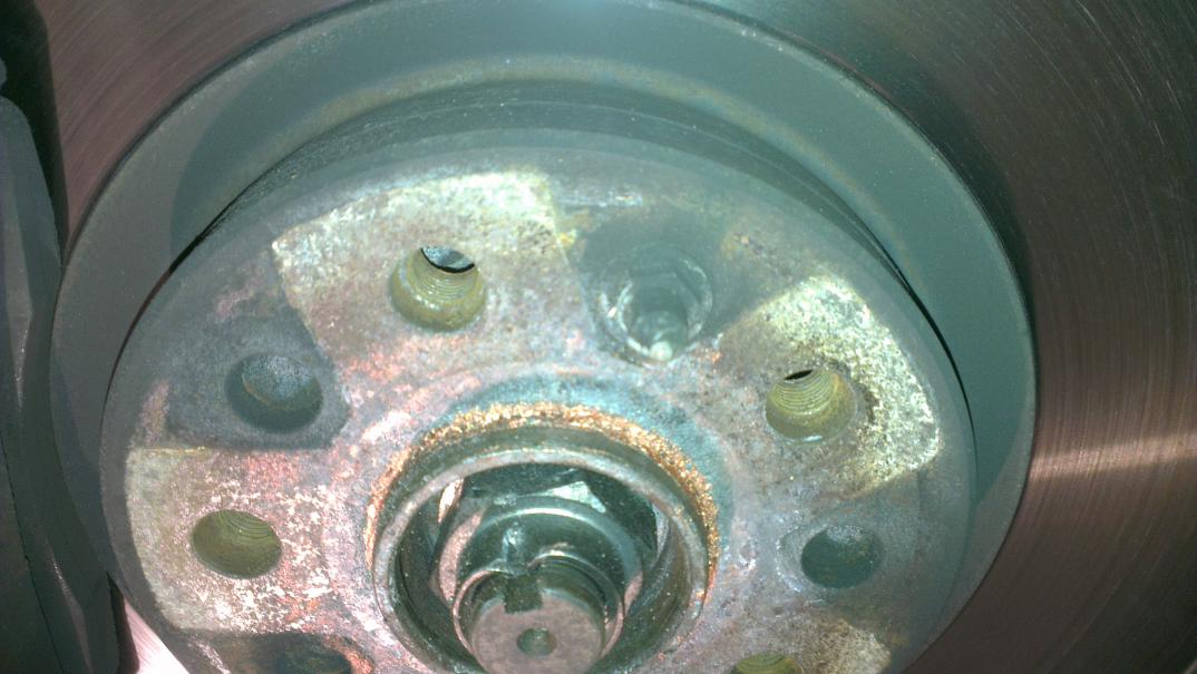

masa tak to wygląda u mnie, mam nadzieję że coś zobaczysz na tym zdjęciu
Załącznik 122973Załącznik 122974
Dzięki rafal za zdjęcie. Też masz z tymi podkladkami, także takie powinny być widocznie , a ta która kupiłem jest jakąś lipna:mad:
:beer:
ta śrubko - szpilka jest tak potrzebna jak dodatkowa dziura w du.ie , problem może wystąpić w tedy gdy montujesz koło i obróci ci się tarcza względem piasty i nie można trafić śrubą w gwint . ale problem rozwiązuje się sam za pomocą " korozji" ,która zlepia piastę z tarczą .
Masa poprostu kupiłeś śrubkę z ukręconą podkładką i nie trzyma tarczy. Nie jest to nic strasznego, bo może i tej śruby nie być w ogóle ale w praktyce jest to bardzo wygodne przy jakiejkolwiek pracy przy heblach gdy ta śruba jest. Nie wiem czy dostaniesz nową ale napewno nie w ASO. Spróbuj poprostu w motoryzacyjnym
