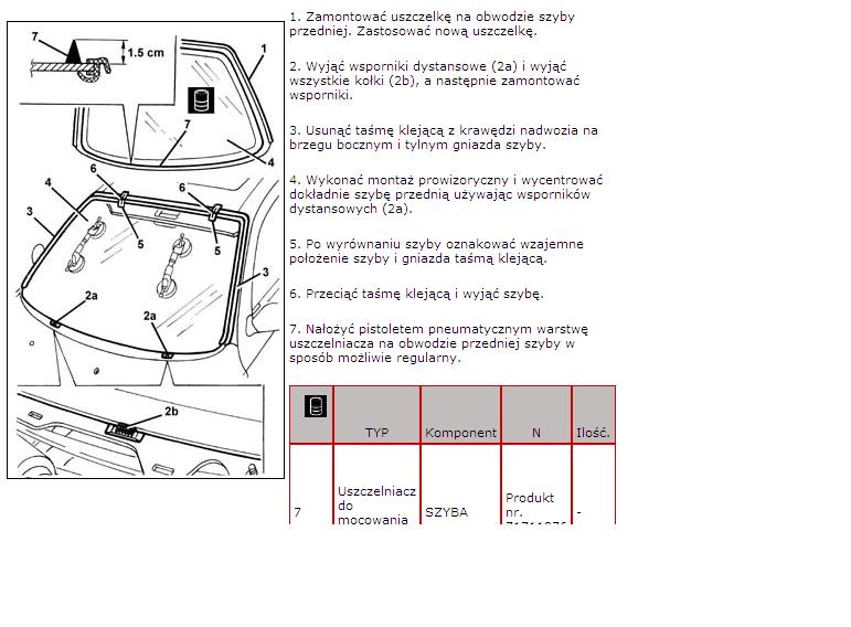

Ja za uszczelkę zapłaciłem 63zł, za szybę 309zł (szyba pod czujnik deszczu - różnica jest tylko w kształcie sitodruku). Jaką szybę założono? Nordglass to minimum. Poniżej fragment procedury montażu szyby w AR147:
http://www.forum.alfaholicy.org/atta...d=123950&stc=1
Spróbuj wyciągnąć od ASO jakieś oświadczenie na ten temat. Tego ubezpieczyciel nie zakwestionuje
