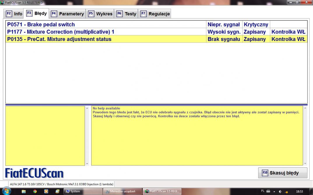

Dodam, że wywala mi błąd tego typu P1177 Mixture correction Kasuje go Vagiem ale po jakims czasie znowu jest
http://www.forum.alfaholicy.org/atta...d=129109&stc=1
