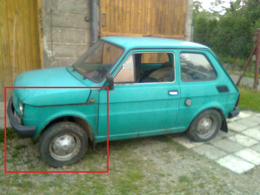

Hehe, a wracając do K2, to kiedyś całego maluszka nią jechałem, bo nic innego nie dawało rady (jak na początek) ;) :P
