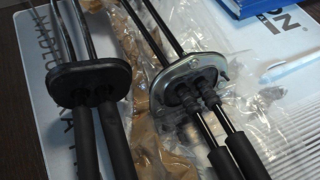

Przyszly ciegna o numerze 55200612, takie jak wg VIN w ASO sprawdzali przy mnie i maja byc do mojego auta. Niestety wychodzi wloski burdel. Ciegna sa podobne, ale zaslepka na linkach do przejscia przez przegrode jest calkiem inna. Rozni sie tez jedna z koncowek, ale moze bedzie pasowac, a jak nie to na szczescie da sie ja przekrecic ze starej urwanej linki.
Na zdjeciu widac roznice - nowa czesc ma zaslepke wieksza, metelaowy element i 3 sruby, stara mocuje sie na wcisk (sa zatrzaski):
http://www.forum.alfaholicy.org/atta...d=131243&stc=1
Wg ASO nowsze czesci, dla aut z 2006 r mialy zmiane srednicy otworu - cokolwiek to znaczylo, moje auto jednak bylo wyprodukowane w 2005r I VIN lapal czesc starsza.
