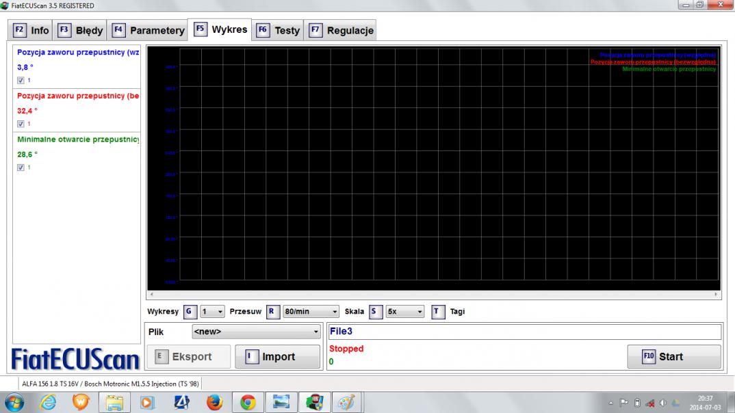

W czwartek wieczorem zaczne od czyszczenia przepustnicy i krokowego... Obejrze tez wydech i kolektor ssacy bo moze ten dzwiek to wlasnie wina jakiejs dziurki na wydechu czy kolektorze. A przez zapchany katalizator moze TRA wychodzic tak ujemnie?

Przepustnica przeczyszczona (obroty jakby troszke lepiej chodzily ale moc zabardzo sie nie poprawila) i teraz ja wyraznie slychac jak sie wlacza zaplon. Zrobilismy reset i teraz jest problem bo caly czas skacza obroty z 1700 do 2000. Myslalem ze jak pojedze to sie unormuja ale niestety nie:( Pokazal sie blad P1653 przetwornica fazowa (od czego on jest wariator uszkodzony chyba bledu nie wywali tylko go slychac wiec moze elektrozawor albo czujnik polozenia walka rozrzadu?).Zauwazylem niski stan oleju:( Ten dziwek (nie jest to klekot tylko troche jakby zgrzytanie) sie czasem nasila ale nie wyglada mi na wariator a wydech nie wyglada na dziurawy...Mozliwe ze zle zostal zrobiony reset np i tak swiruje?Odlaczylem na noc akumulator moze cos pomoze. No i co to za dzwiek i ten blad...Z gory dzieki za podpowiedzi Pzdr

blad nastawnika wolnych obrotow to awaria krokowego?
