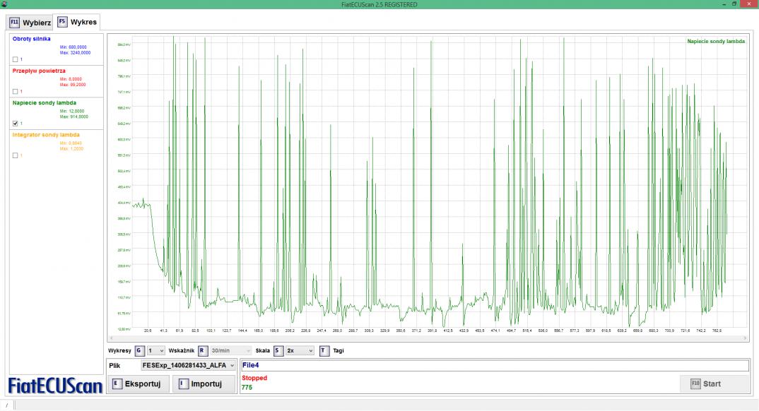

Sprawdziłem sondę jak pracuje na wolnych obrotach i ... wykres poniżej:
http://www.forum.alfaholicy.org/atta...d=136556&stc=1
Sonda nie żyje... a jeszcze przed dzisiejszą trasą pracowała jak przy poprzednich pomiarach.

I niestety wykres sondy (rozgrzewanie) jest baaaaaaaardzo daleki od ideału, sonda tak jak ta poprzednia oryginalna rozgrzewa się dłużej niż 240s (czasem nawet 400).
