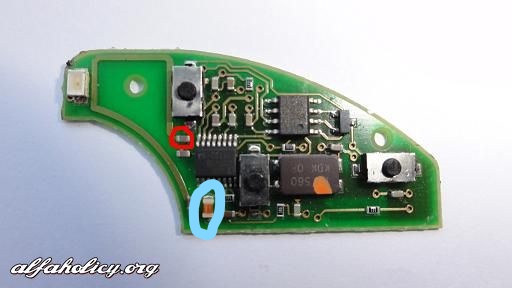

Będę w tym tygodniu wymieniał switche u siebie w pilocie to zmierzę pojemność tego kondensatora tak dla pewności. To czy element jest THT (do montażu przewlekanego) czy SMD (montaż powierzchniowy) nie ma znaczenia, byle był to zwykły kondensator ceramiczny a nie np. elektrolityczny. A co do pojemności to kondensatory mają zazwyczaj dosyć dużą rozbieżność w pojemnościach więc mała różnica czy będzie 110nF czy 90 nF. Zaznaczony na żółto kondensator jest obok cewki więc prawdopodobnie tworzą układ rezonansowy. Interside dobrze mówi, można próbować zmniejszyć pojemność tego wyłamanego kondensatora, myślę że może on stanowić filtrację składowej stałej.
Zawsze można zamontować trymer i sprawdzać zasięg :) A potem zmierzyć wartość i wlutować kondzia.

1 załącznik(i)
[lang=de]jakiś pomysł, co to jest niebieskie koło? {not polish/ any idea the name of the piece in the blue circle?[/lang]Załącznik 265161
