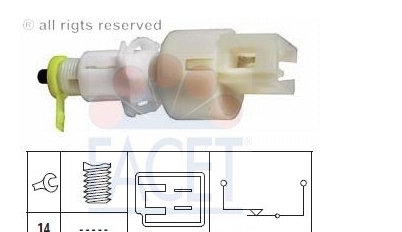

1 załącznik(i)
Powiedz mi czujnik napewno odpowiedni ? Jest na Twoim nr oryginału ? Założyłeś go zgodnie z instrukcja ? Czyli wkładasz czujnik na wciśniętym sprzęgle? jak już odpowiednio jest założony wtedy puszczasz pedał. Działa on na takiej zasadzie jak czujnik stopu.
Według katalogu wygląda on tak:
Załącznik 153290

Ktoś napisał że sprawdzał w eper że u Ciebie wychodzi nr 46433243 crossując go w moim katalogu wychodzi na to że jest to 1 810 108. Koszt jego w Inter Carsie w detalu to ok 35 zł. Z tego co wiem jest on samo regulujący się czyli tak jak czujniki hamulca, działają tylko w określonym zakresie, dlatego wkładając go musisz wcisnąć pedał sprzęgła maksymalnie, wkręcić go w swoje w miejsce tak jak był zamontowany stary i wtedy dopiero odpuścić pedał. Wtedy on sam się dostosuje do tego ile ten nagwintowany trzpień będzie wystawał. Jest to rzecz elektryczna więc rób to na wyjętych kluczkach ze stacyjki ;) Myślę że to powinno pomóc :)
