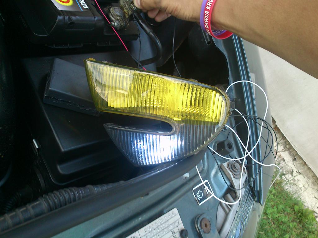

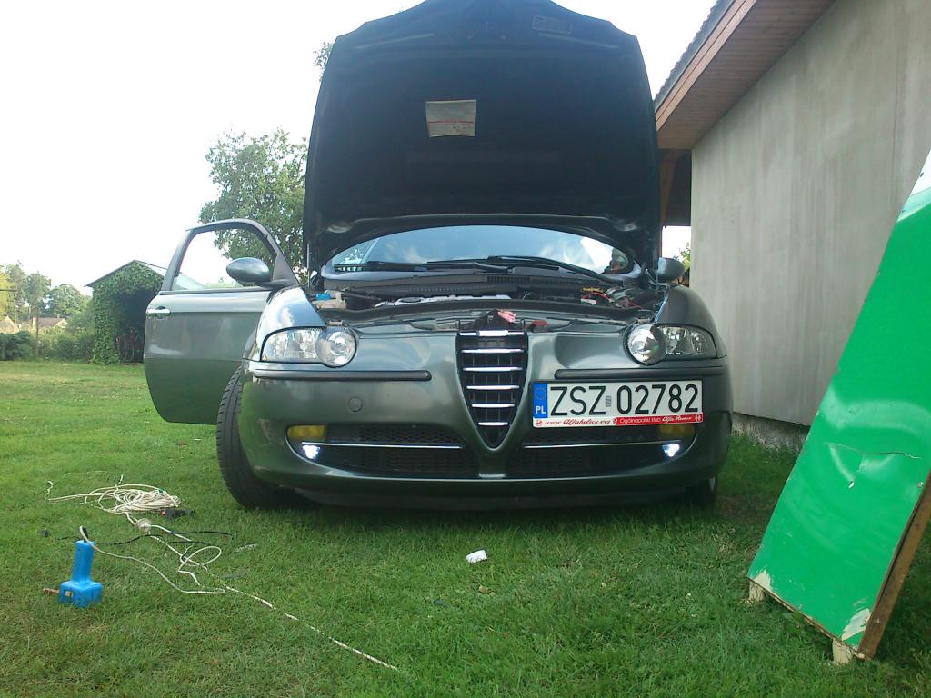

dobra już zrobiłem, wrzucam efekty, niestety niezadowalające. Co prawda światło jest widoczne i to z bardzo daleka ale nie jest intensywne i nie wypełnia całej dolnej części ( diody świecą mocno ale rozprasza je klosz dolnego kierunku gdyż nie jest to clar) Prawdopodobnie skończy się na tym że kupie normalną ledową żarówke wystającą która rozświetli całe wnętrze klosza a nie tylko kawałek.
Gdybym nie odsprzedał ledowych H1 mattomowi to już by tam siedziały, 64 smd robiłoby robote i chyba tak się skończy

a czemu kierunki masz zafoliowane na taki brzydki żółty kolor ?
Mi się osobiście podoba, były całe żółte ale dół musiałem zerwać względem drlów
Wygląda nieźle chodź nie obejmuje całego dołu, a wrzuciłbym filmik jak to wygląda przy włączonym kierunkowskazie?
I czy ogólnie dużo roboty z tym? Tak to bym zlecił mojemu znajomemu elektrykowi by coś mi takiego zrobił :)
Ciekawe czy policja może się do tego przyczepić podczas kontroli, że DRL jest jakby w jednym kloszu z kierunkami.
Powiem tak, będzie ledowa zarówka h1 21-40 smd z kątem świecenia 360 stopni. która będzie świeciła po całej powierzchni dolnej klosza. Co do policji. Panie auto tak kupiłem wszystko jest seryjne, zdejmuj pan zderzak i sprawdzaj co tam jest zrobione. Szkoda że ścianki tego klosza są czarne a nie w lustrze co by wzmocniło światło. Na dniach będzie upgrade. Wtedy wrzuce filmik
Lenix, ja mam zrobione DRL w kierunkach a kierunku przeniesione niżej. Pozstaram się dziś wrzucic filmik zrobiony za dnia jak wyglada to co ja mam. W wersji beta mialem DRL na dole na zarowce BA15s z katem swiecenia 360 ale takze mnie nie satysfakcjonowalo i jakis czas temu postawilem na wersje ktora mam obecnie i powiem ze jest swietnie.
