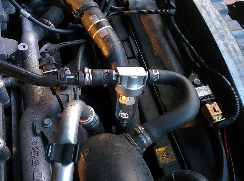

Wie ktoś może jak tą odmę wyczyścić w 2.4?
Rurka wychodząca z pokrywy zaworów w okolicy wlewu oleju. Idzie do separatora, następnie z separatora do dolotu.
http://www.forum.alfaholicy.org/atta...d=139171&stc=1
Ja zamierzam to ustrojstwo usunąć (tzn. tą część z separatora zamiast do dolotu wypuścić na zewnątrz), nie potrzeba oleju w dolocie. Nie wiem też, czy tego separatora nie wymienię, bo lekko się rozszczelnił.
Sam separator jest nierozbieralny. Chyba, że ktoś lubi spawać w plastiku ;)
Ciekawy patent z dodatkowym separatorem na opary oleju z odmy.
(zdjęcia z alfaowners zrobione przez JabawokJayUK)
Załącznik 152768
http://www.alfaowner.com/Forum/attac...p;d=1393861511
Wie ktoś gdzie taki separator można kupić ? Bo przegooglałem troche, ale same duże ustrojstwa znalazłem.
http://www.pneumat.com.pl/filtry_wstepne_standard_mini ?
Tylko nie wiem czy takie dodawanie elementów do odmy jest do końca bezpieczne, bo w sumie działa to jak tłumik.. Chyba najlepiej łapać do catch-tank'a..
dzięki za link. Mi bardziej chodzi o sam zasobnik, bo jego filtr to się nie nadaje właśnie ze względu na ograniczenie przepływu. Na razie obserwuję jak się rozwija temat u pomysłodawcy tego rozwiązania. Niby to działa, bo po kilkuset kilometrach miał w zasobniku zebrane trochę oleju, tylko z drugiej strony czy gra warta świeczki? Tak więc, czy to zamontuję u siebie, to jeszcze nie zdecydowałem.
