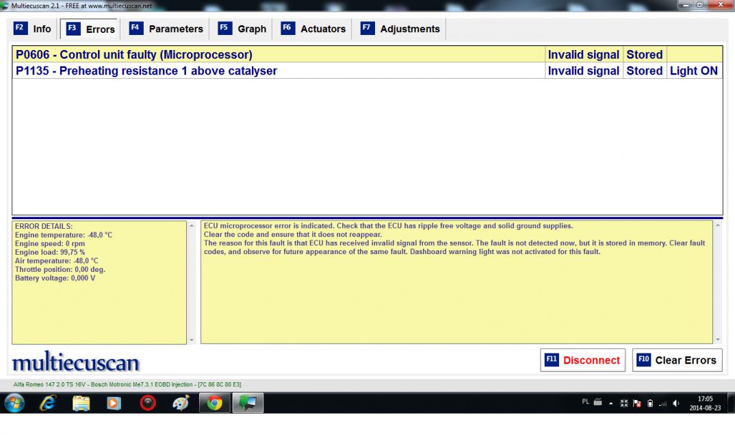

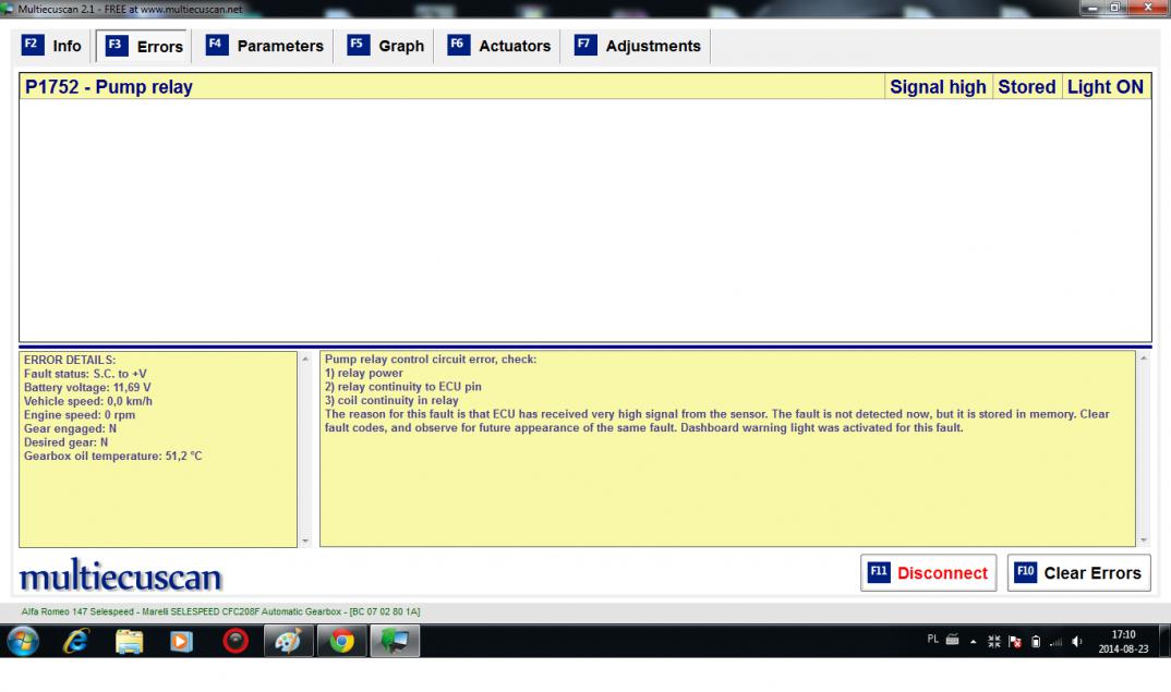

P0606, P1135, P1752
Więc chyba nic związanego z selespeedem :)
To są błędy z selespeeda? Zapisz i skasuj no i za jakiś zobaczymy co wyskoczy

Pierwsze 2 z ecu. Ostatni ze selespeeda. Załączam zrzuty :)
http://www.forum.alfaholicy.org/atta...d=142237&stc=1http://www.forum.alfaholicy.org/atta...d=142238&stc=1
Przyjrze się temu SS po powrocie bo jutro wracam BOCIAN:P

Długo się nie nacieszyłem podczas trasy 30 km po około 15 km przy 110km/h zrzuciło mi z 5(city) na N. Dalej po paru km buzer zapiszczał i świrowało na desce wyświetlało się R (jechałem dalej) po takim świrowaniu zwykle 1, 2 mi mruga (tak było i tym razem). Na koniec trasy pod blokiem zrzuciło mi na N i troche się namęczyłem zanim mogłem wrzucić 1. Po wrzucałem R parę razy. Zgasiłem/odpaliłem samochód. Wyłączyłem City. Wreszcie pomogło. Jutro podepnę znowu auto pod komputer. Jeżeli będą jakieś błędy to znowu wrzucę screeny :mad:
Nie wywaliło żadnych błędów
Nie chcę zapeszać, ale czujnik zasięgu na aktywatorze wymieniony, kalibracją sprzęgła + czyszczenie wtyczek... 3 dzień bez awaryjnej jazdy :)
