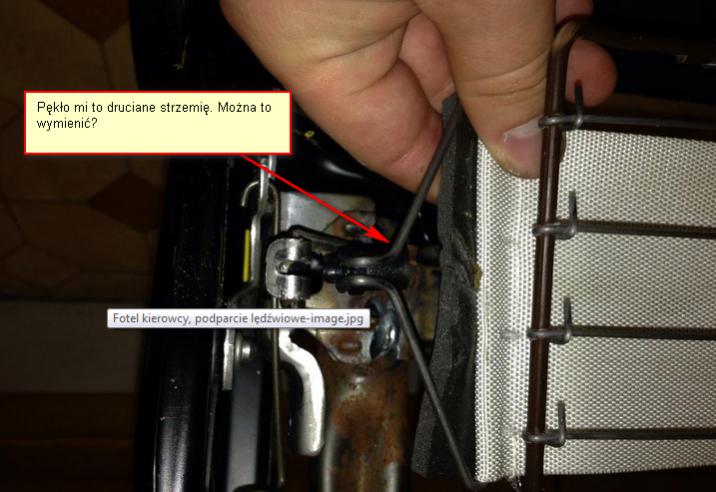

Mi natomiast pękła ta druciana sprzączka trzymająca materiałowy pas. Czy ktoś wie czy da się to wymienić?

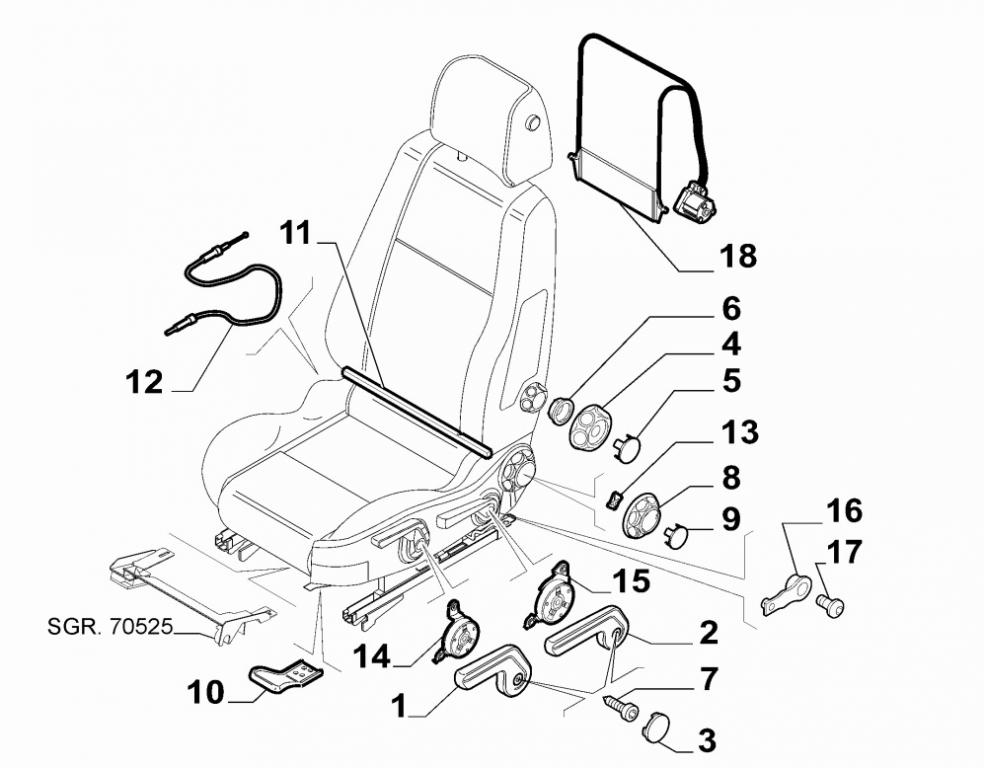

Ja się na razie poddałem. Idzie kupić nowy mechanizm regulacji 18 na schemacie ale kosztuje w ASO kilka stówek

U mnie okazało się że pękł ten metalowy drut / uchwyt który przełożony był przez ten biały pas.
Do fotela dostałem się od tylu. Drut w pasie zastąpiłem drutem z elektrody spawalniczej a do linki przymocowalem trytka. Co prawda gdybym próbował od przodu fotela to może by to wyglądało na mniejsza fuszerke, ale mi zależało na tym żeby to zrobić na już.
