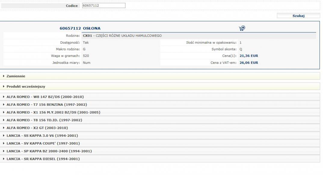

http://www.forum.alfaholicy.org/atta...d=150839&stc=1
aha - wg tego pasuje wsio
http://www.forum.alfaholicy.org/atta...d=150840&stc=1
Dzięki. Po numerach doszedłem w końcu o co chodzi gdyż występują dwa oznaczenia, z którymi można się spotkać dla każdej z osłon dla tarczy 276mm i tylko pojedyncze dla tarczy 251mm.
Dla tarcz 276mm
Prawa: 60657115/71776413
Lewa: 60657112/71776412
dla tarcz 251mm
Prawa: 60619796
Lewa: 60619795
