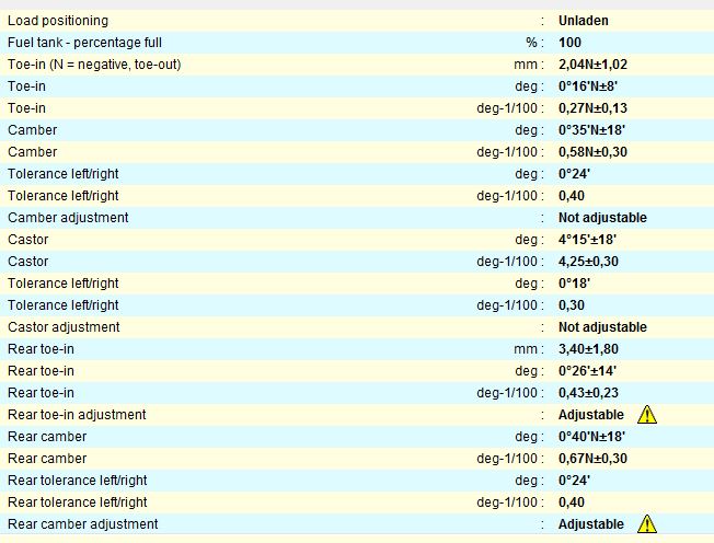

Jesteście pewni, że zawiecha tył ma być zbieżna(+) a nie rozbieżna. Mam kolejny druk z geometrii i fabryczne ustawienia podają na minusie. -0*20' do -0*06' całkowita -0*33' do -0*19'
Urządzenie John Bean 3D. Baza danych włoska. IT2012R02
Wcześniej miałem z maszyny Hunter i tył ma być fabrycznie na +
Zgłupieć można.
Ktoś ma dostęp do aktualnych/prawidłowych parametrów fabrycznych zbieżności tył?
Dzięki Wojtekf. Widać, że jest to pełna teoria chaosu - w praktyce ;)
Ma ktoś autodatę, żeby odczytać parametry zbieżności tył?
ps. u mnie też śruby regulacyjne zapiekło na amen.
Dorwałem dane z autodaty dla 159 2,4 jtdm 2008-2011
http://www.forum.alfaholicy.org/atta...d=147999&stc=1
