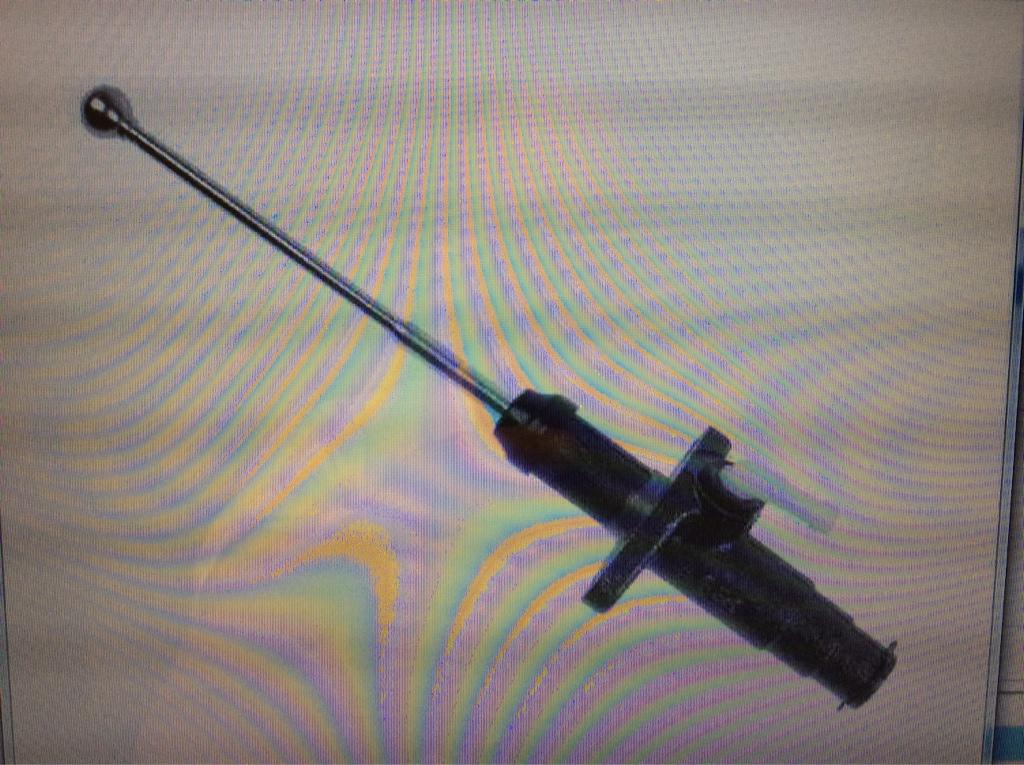

Czy orientuje sie ktos czy od innej alfy podejdzie pompka sprzęgła do mojej 147 1.9 jtd? Bo mam tragedie z dostaniem mojej :/
Daj nr Vin
nie wiem dlaczego masz problem z dostaniem pompy sprzęgła. zapraszam na priv
Wysłane z iPad za pomocą Tapatalk
chyba ze masz problem z dostaniem uzywanej, ale przy takim koszcie to chyba lepiej nową kupić.http://www.forum.alfaholicy.org/imag...2014/10/32.jpg
