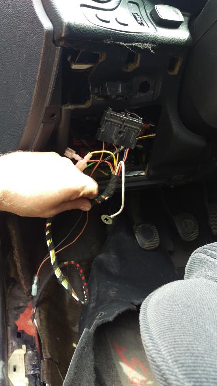

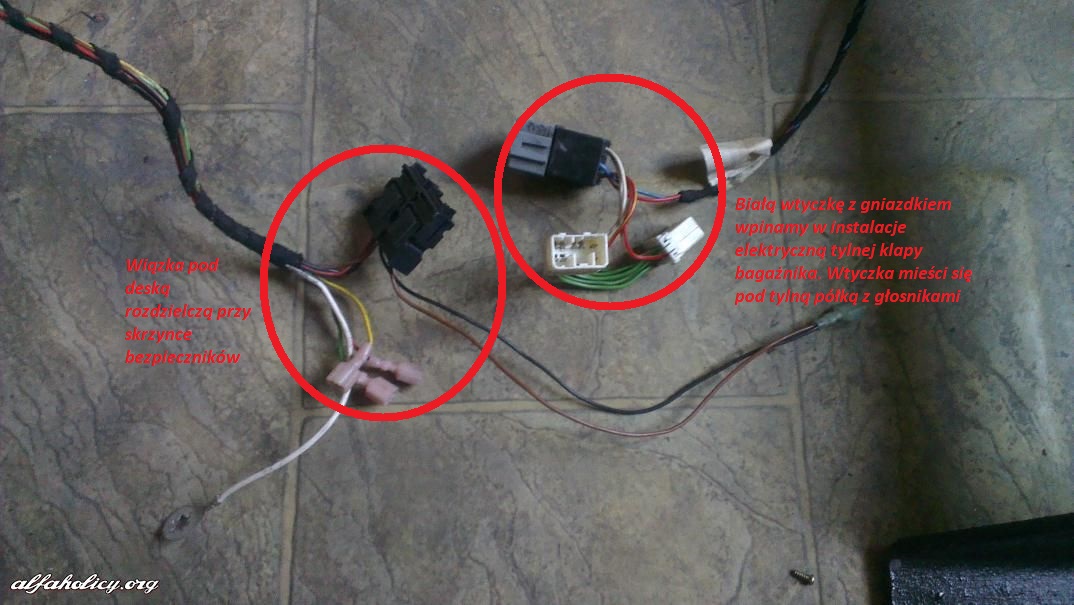

Już układam wiązkę w aucie. Ta biała kostka z przekaźnikiem (złącze) idzie do złącza klapy bagażnika. Reszta wzdłuż progu do skrzynki bezpieczników. O podłączeniu gniazda przyczepy nie wspominam bo to pikuś.
Biały = MASA / Brązowe = +12V / Zółty = lewy kierunek / Zielony = prawy kierunek / Czerwony = STOP
Teraz to tylko podłączyć i można sprawdzić działanie.

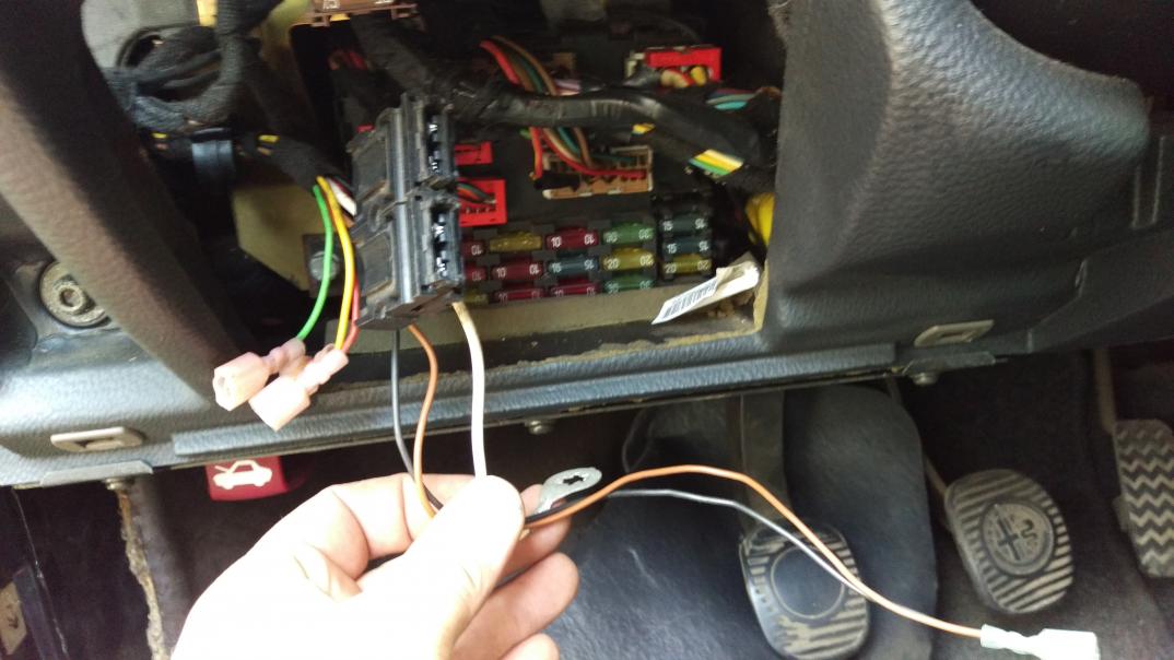

Załącznik 231301 Załącznik 231302
Zmieniłem gniazda bezpieczników na standardowe jak i zaizolowałem przewody.
Załącznik 231307 Załącznik 231308

Nie pokusisz się o narysowanie schematu? (choćby odręcznie na kartce papieru i fotka) lub zrób jeszcze ze dwa zdjęcia przekaźnika (rysunku na nim i kolorów przewodów) i z jedno zdjęcie białej wtyczki od strony przewodów.
Z tego powinno sie już schemat narysować

Mam w zapasie skrzynkę i niestety z tyłu nie ma nic wolnego. Muszę zobaczyć jak to jest podłączone u kogoś kto ma fabrycznie zamontowany hak.
Załącznik 231543
Już coś więcej wiadomo. Szukam dalej może znajdzie się fotka z wszystkimi czterema przewodami ;-)

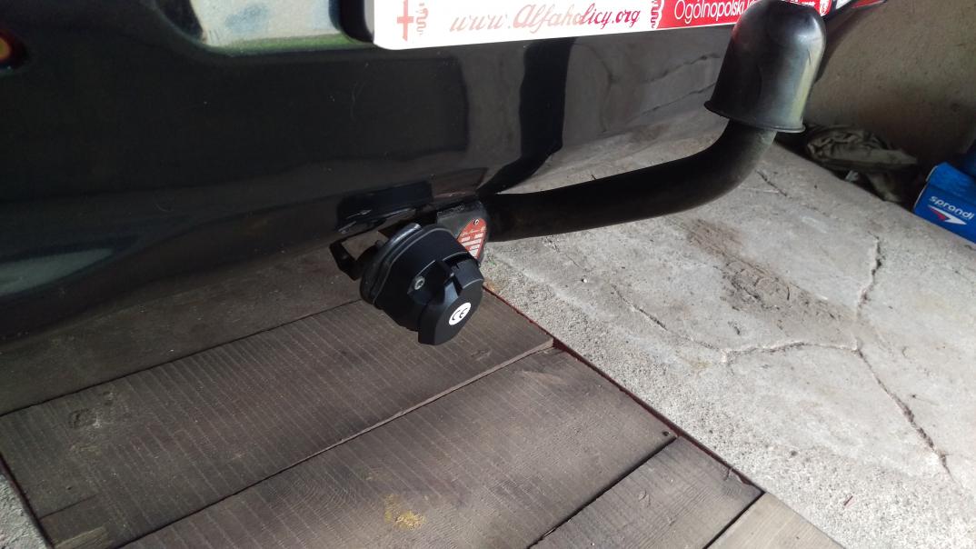

Już wszystko podłączyłem. Teraz muszę wypożyczyć przyczepkę aby sprawdzić czy pod kątem elektryki wszystko jest w porządku. Jeśli wszystko będzie ok to wrzucę fotki z montażu.
Sprawdzając miernikiem piny gniazda przyczepki wszystko zdaje się być w porządku, ale praktyka to praktyka.
Jeżeli komputer monitoruje stan żarówek to może być problem z bezpośrednim podłączeniem. To znaczy problem będzie jak tą przyczepke podłączysz :sarcastic: jeżeli w 156 jest jeszcze instalacja "starego typu" to problemu nie będzie. Rozwiązaniem na wszystko są po prostu przekaźniki. Robi się taki moduł za kilkanaście zł (bo gotowe mogą kilka stów kosztować) i wpinasz się gdziekolwiek w tylne lampy. Ja tak już w kilku autach montowałem hak. Nawet jak mają CAN. Żadne schematy nie są do tego potrzebne.
Wszystko jest podłączone jak fabrycznie. Instalacja elektryczna haka też jest fabryczna ;)
