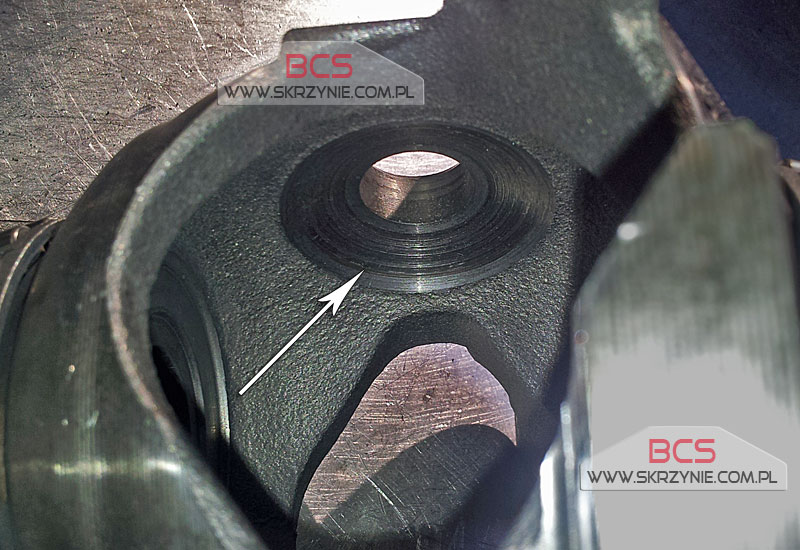

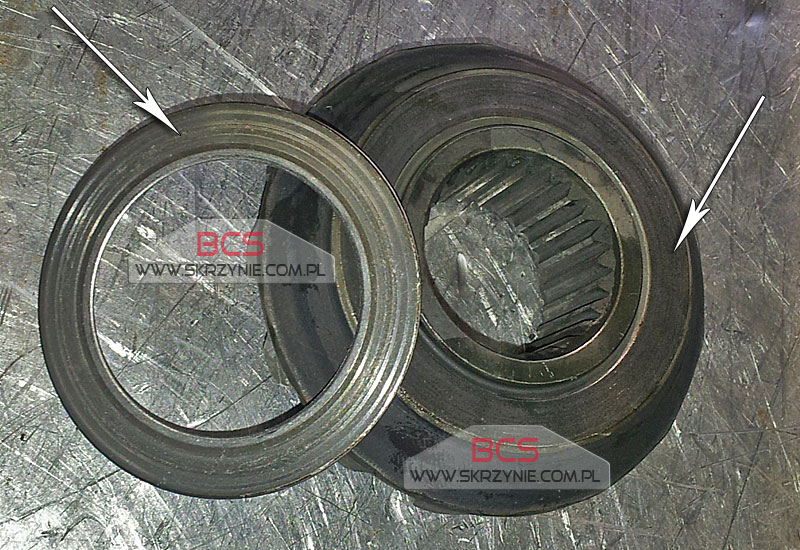

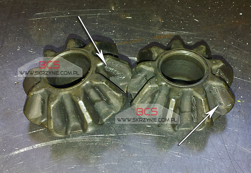

udało mi się kupić bez wżerów, i te satelity również siedzą sztywniej w tym co kupiłem, w tym moim prawdopodobnie są również wyrobione te podkładki albo sama obudowa
tak jak w tym artykule http://www.skrzynie.com.pl/m32-wady-skrzyni.html (na samym dole w dziale "USZKODZENIA SATELIT MECHANIZMU RÓŻNICOWEGO")
narazie samochód stoi w warsztacie, potem rozbiorę ten mój i zobaczę jak wygląda
ten co kupiłem miał pochodzić z jakiejś powypadkowej astry j w której pękła obudowa skrzyni w czasie wypadku, mam nadzieje że nic z nim nie będzie, chciałem założyć ten od SARAHZa ale mechanik mnie przekonał że nie ma sensu, a ten od astry za 300 zł kupiłem

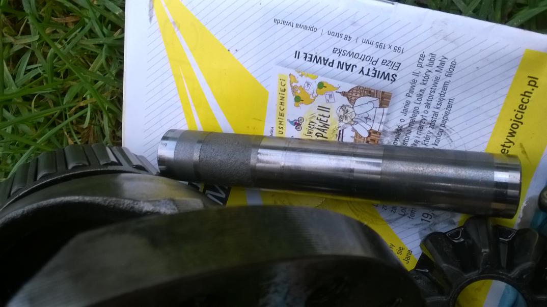

w tym co kupiłem zeby wyglądały jak tu
