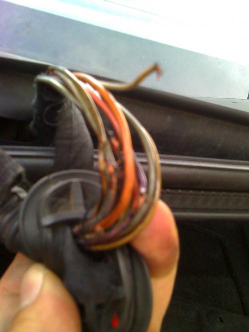

To faktycznie trzeba we dwie osoby, bo dość ściśle siedzi ta guma.. Zapewne w środku są połamane, bo przecież poprzedni właściciel (typu chcę Alfę, ale nie mam pieniędzy), dość często przycinał klapą tę wiązkę.. Fakt, że źle to ułożyli, ale trzeba o to dbać.
Ta wiązka to taki standard w 166. Warto ją obejrzeć nawet jeżeli nic sie złęgo nie dzieje z lampami.
Tu masz foto jak u mnie to wyglądało po zdjęciu gumy
http://www.forum.alfaholicy.org/imag...014/10/372.jpg
Musze jak najszybciej to sprawdzić, niedługo Bella zapada w sen zimowy :)

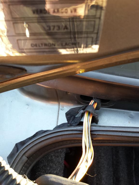

2 załącznik(i)
U mnie to wygląda mniej więcej tak..
Strona podszybia :
http://www.forum.alfaholicy.org/atta...d=149250&stc=1
Strona klapy :
http://www.forum.alfaholicy.org/atta...d=149251&stc=1
Kabelki są czyste, nie ma załamań itd..

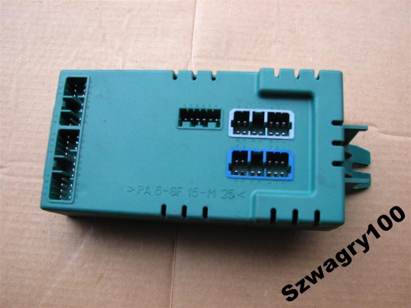

Witam.
Dziś sprawdziłem jeden z modułów świateł.
Ten moduł jest pod błotnikiem kierowcy i wydaje się być sprawny, wszystkie przekaźniki suche i srebrne (bez nalotu)
http://www.forum.alfaholicy.org/atta...d=149356&stc=1

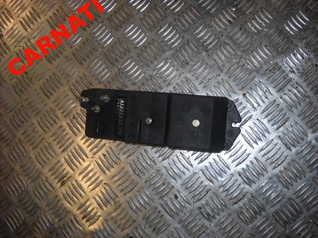

Natomiast gdzie się mieści ten moduł ?
http://www.forum.alfaholicy.org/atta...d=149357&stc=1
Pozdrawiam.
Pod kierownicą??? :sarcastic:
znaczy się tam gdzie bezpieczniki chyba/
To jutro sprawdze, czy na pewno..
Chciałbym mieć pewność, może ktoś miał do czynienia z tym modułem ?
Powoli kończą mi się pomysły na te światła, ostatecznie dam Alfę do magika elektryka i jak ogarnie przyczynę to naprawimy, jak nie to może jest możliwość wzbudzenia nieświecących żarówek sygnałem z tych, które świecą?
Mi to wygląda na ten spod kierownicy bo na górze ma te widełki na śrubę :) ale nie chce mi się z latarką iść sprawdzać :P Tobie łatwiej.
Okej, jutro sprawdze, jeśli nie będzie uszkodzonych styków to powinien być sprawny..
Majkelek tyle masz alf na podwórku i nie możesz podmienic tego sterownika z innej?
