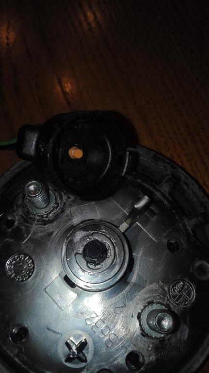

Z pilota otwiera. Wciśnięcie znaczka na klapie nie otwiera. Nie reaguje. Żadnych komunikatów nie wyświetla. Mikrostyk???

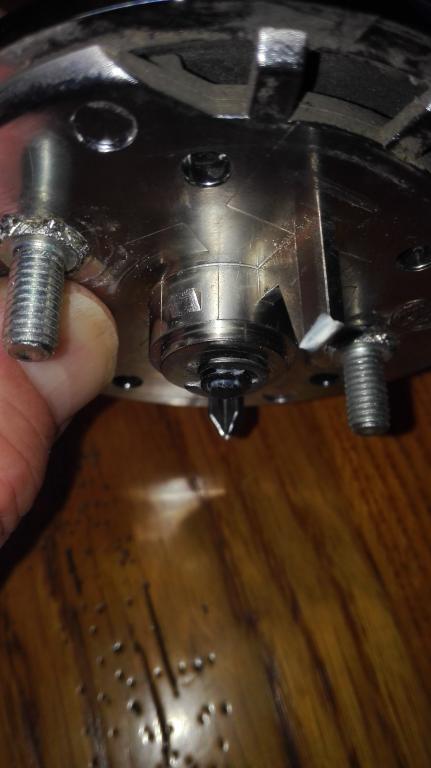

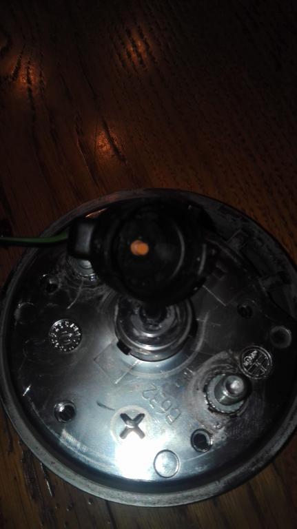

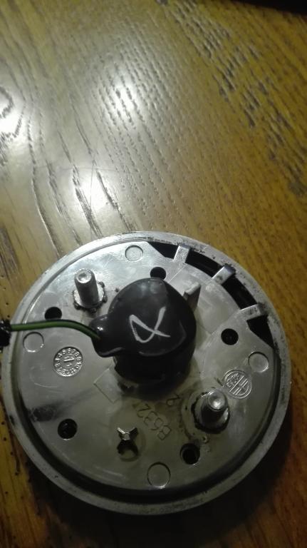

Rozebrałem znaczek w Julce. Foto załączam.
Problem taki: gdzie dostanę mikrostyk (jest on okrągły, a nie tak jak 159 prostokątny - graniastosłup). Ewentualnie co zrobić, aby naprawić - może kolega dziadzia82 coś pomoże???
