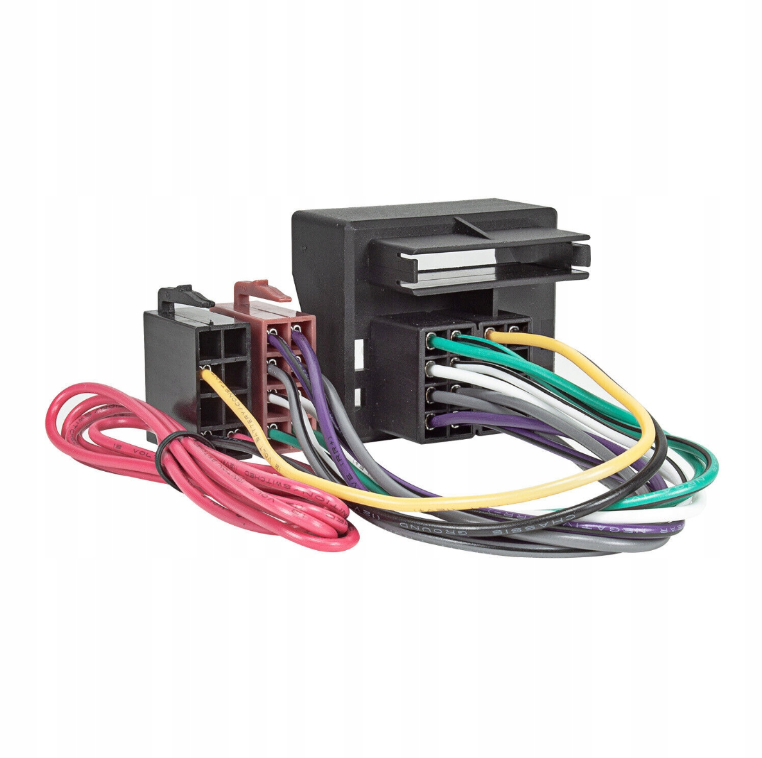

A jak chciałbym na odwrót posiadam radio z NAVI, a chciałbym radio Boscha 940 low plus zainstalować
posiadam adaptery
Załącznik 290262
Załącznik 290263
ale nie wiem o co chodzi z tym luźnym przewodem czerwonym co mam z tm zrobic ?.
ktoś ma jakąs instrukcje?
POZDRO
Kolego Damianusxx w tej instrukcji montażu NAVI po włosku jest opis kostki radia, powinieneś tam znaleźć twój brakujący +
