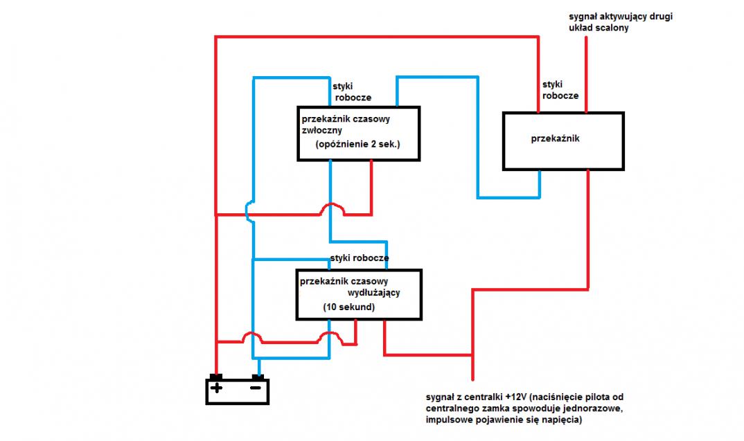

Co sądzicie o tym prostym układzie:
http://www.forum.alfaholicy.org/atta...d=150159&stc=1
Według mojego założenia układ ten aktywuje się po drugim naciśnięciu kluczyka (lub przytrzymaniu go dłużej niż 2 sekundy) w odstępie 10 sekund (później układ się dezaktywuje), więc możemy włączyć światła, kiedy chcemy. Jedynym minusem jest cena przekaźników (wyjdzie ponad 100zł) dlatego muszę spytać Was, czym proponujecie zamienić te przekaźniki, by wyszło taniej.
Sorki że nie chce mi się wczytywać co to ma robić konkretnie i jak działać.
Ale może zainteresuj się układem ne555 i pozycją "100 projektów na 555" lub googlami ;)
Śmiej się, śmiej :D zawsze chciałem być elektronikiem, ale oczywiście musieli nie otworzyć kierunku, bo było mało chętnych. I teraz każda elektroniczna myśl jest na zasadzie "wiem jak to zrobić, ale nie wiem jak to wykonać" i tu jest mój największy problem. Tak więc jutro będzie pracowity dzień, bo będę myślał, jak to zrobić za pomocą 555, bo reszta już jest rozwiązana.
Nie śmieję się. Każdy kiedyś zaczynał ;) Zauważyłem przekaźniki zwłoczne/wydłużające to zarzuciłem hasło do przemyślenia.
