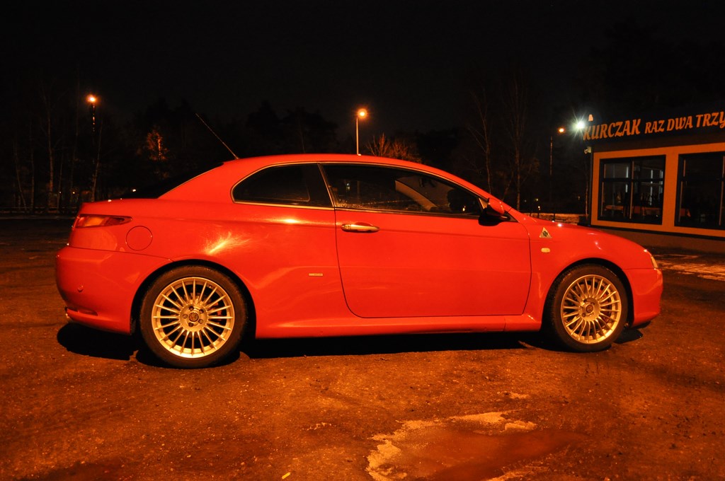

Załącznik 155817Wiadomo że przy lampach sodowych pięknie nie będzie, tak sobie teraz stoi.
koła 17? jaka opona? no to tak nie widac, przy 18 będzie lepszy efekt;)
Tak, 17-tki i raczej nie planuje większych. Opony 225/45.
