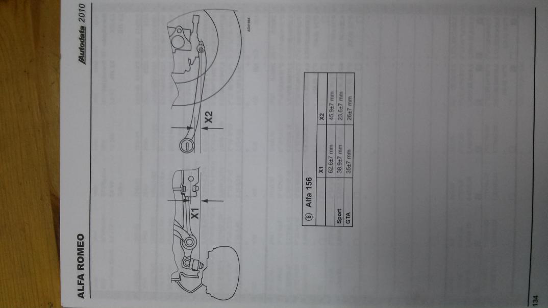

Podepnę się pod temat. Mam trochę inną zagwozdkę, ale dotyczy mimo wszystko sprężyn. Chodzi mi o wysokość zawieszenia seryjnego w Alfie 1.9 JTD mierzonej od ziemi do nadkola, albo od środka felgi(gdzie otwór centrujący) do najwyższego punktu nadkola. Ostatnio założylem kola z oponami 215/45/17 i o ile tył wygląda ok, to przód wydaje się za wysoko. Patrząc po fotach innych Alf z seryjnym zawieszeniem i takim kołem to wydają się niższe z przodu i wyglądają lepiej. Od razu zaznaczam, że wolałbym uniknąć zakładania sprężyn obniżających.
Tak więc moja prośba do osób z z alfa 1,9 jtd by zmierzyły wysokość swoich aut. od ziemi do nadkola z kolami 17 jak wyżej, bądź od środka felgi do nadkola w przypadku innych kół:)
Pozdrawiam
Co prawda nie mam felg 17 cali, ale mogę poratować w inny sposób.Załącznik 160041
Dzieki. Zawsze to juz cos i bede cos wiedzial odnosnie wysokosci tylu wzgledem przodu. Jak sie pogoda poprawi to pomierze.
