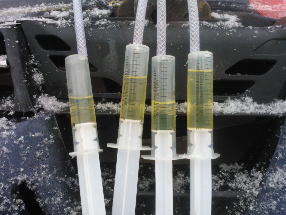

Zrób na początku próbę przelewową wtryskiwaczy. Najlepiej było by sprawdzić wtryskiwacze na maszynie.

Załącznik 153525 Tutaj przelewy , tak ogólnie to od lewej 8ml ,12ml ,8ml,16ml ;) Test robiony gdzieś koło minuty ale na drugim i ostatnim od lewej widać wyraźną różnice , co proponujecie ?

A co do przelewów nikt sie nie wypowie ?
