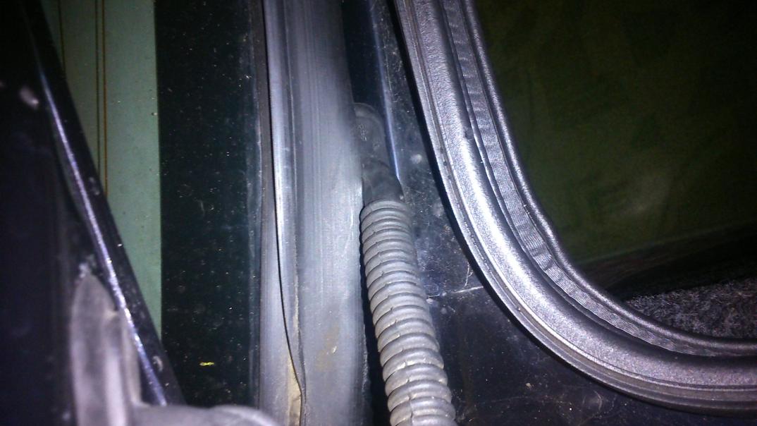

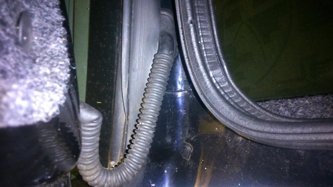

O nową pytaj w ASO, używki od osób sprzedających 166 na części (spr. Bazar).
A jakby kupić od FL? Tam ta wiązka/słona jakimś cudem się nie łamie i nie podwija jak przed liftem.
Nie słyszałem, nawet nie wiem czy da się to kupić :) poza tym wymiana dość trudna. Trzeba by było wybebeszać wszystkie kable z kości albo z klapy bo nie przełożysz.
Ja to u siebie załatwiłem tzw. trytytką. Może niezbyt estetycznie, ale za to skutecznie. Taką dłuższą trytytką zrobiłem pętelkę do jednego z tych zawiasów i podhaczyłem tą gumę. Działa nad wyraz skutecznie ;)
A ja od razu jak kupiłem 166 zaczepiłem na opaskę z rzepu do zawiasu :) taką jak np można w szafach it spotkać do spinania kabli by się nie szwendały :) Nawet wyprostowałem uszczelkę bo już była odkształcona.
Czyli jednak po FL nie było lepiej :) tylko jeszcze nie we wszystkich się to zużyło. Ja właśnie tak jak Tomek zrobiłem tylko gumką w kolorze nadwozia :P
wiązka nie będzie zawadzała o uszczelkę szyby jeżeli obrócisz o 180 stopni tą gumkę od strony karoserii u mnie też zawadzała o uszczelkę a teraz nie zawadza
http://www.forum.alfaholicy.org/atta...d=154445&stc=1http://www.forum.alfaholicy.org/atta...d=154446&stc=1
