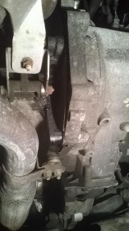

Koledzy, podpowiecie mi który uszczelniacz puścił w tym przypadku? U mnie jest zapocenie, ewidentnie czarne.
Załącznik 188576
Prawdopodobnie uszczelniacz na wale. Zapocenie nie jest duże. Myślę, że warto obserwować ten wyciek, poziom oleju i poczekać do wymiany sprzęgła.
