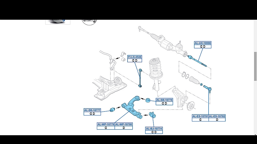

Mały schemat zawiasu julki
http://www.forum.alfaholicy.org/atta...d=155671&stc=1

no ja rozumiem że wielowahacz- tylko że Julka nie ma wielowahacza z przodu i całej masy TMG- mamy dwie z których jedna skrzypi i raczej nie jest to zjawiskiem normalnym -w każdym razie nie powinno być przy tej konstrukcji przedniego zawiasu . Wahacz konstrukcyjnie jest można powiedzieć podobny do tych jakie są w 145/146/155 a tam przez 10 lat jezdżenia autem i wymianie X tych wahaczy róznych producentów żaden nigdy mi nie skrzypiał, no może z jednym wyjatkiej kiedy to guma w małej TMG pusciła (nowy wadliwy wahacz) i obracała się w metalu-wtedy to miało prawo skrzypieć
