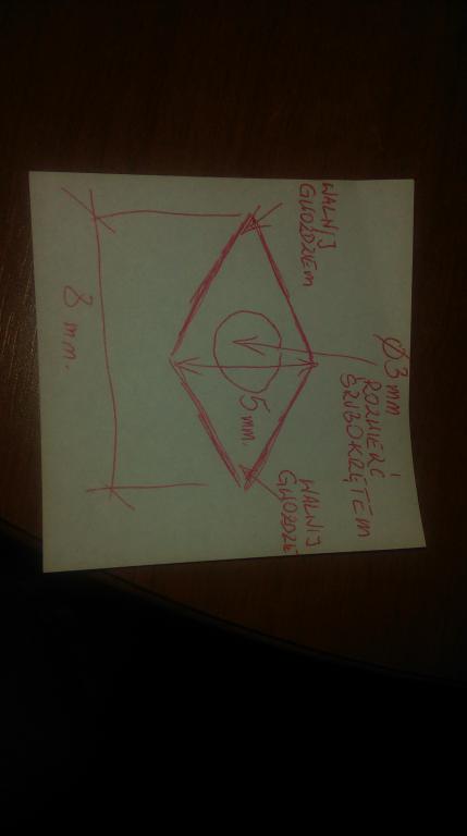

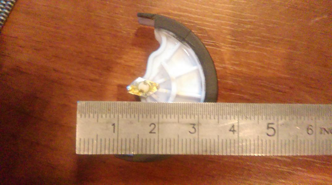

No jedna blaszka przy kółku (ta która wypada) + druga w panelu :)
Witam Panowie.Też miałem problem z brakiem blaszki(przy pokrętle).Ale udało mi się dorobić z kawałka puszki po piwie.http://www.forum.alfaholicy.org/atta...d=163514&stc=1http://www.forum.alfaholicy.org/atta...d=163513&stc=1
Miałem podobny problem, jeśli ktoś szuka takiej blaszki to mogę za jakieś 5zł przesłać (koszt listu + piwko) znajomy dorobił mi taką na CNC + 10zapasu. Blaszka wycięta laserowo bez tych 2 wypustek ale działa, sprawdzone!

Dotnij puszki ...rzeźba ale działa
Cześć Marek. Mam pytanie. Czy masz jeszcze może taką blaszkę do sprzedania? Nie działa regulacja wysokości świateł i okazało się że u mnie brakuje właśnie tej blaszki. Nie mam pojęcia jak wypadła bo wszystko działało i nagle przestało. Nie ważne. Szukałem panelu do kupienia ale za mniej niż 100 nie mogę znaleźć. Daj znać czy masz. Pozdrawiam Grzegorz
