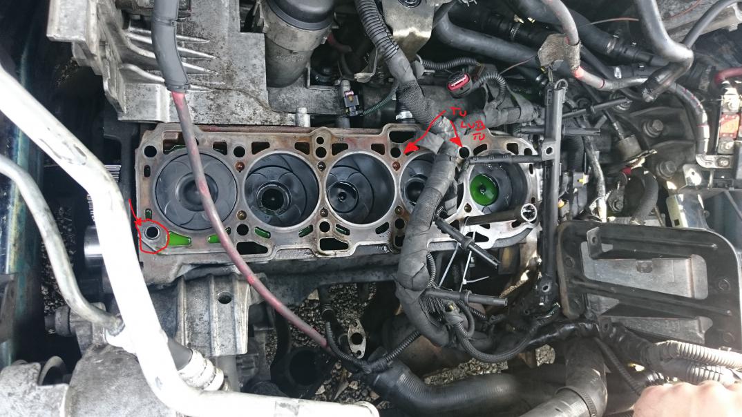

Witam ponownie po dłuższej przerwie, oddałem samochód do innego mechanika. Głowica została sprawdzona i okazuje się że nie była pęknięta a uszczelka była cała. Co zauważono:
1) Pominięty obieg chłodniczki oleju
2) Druga sprawa to brak jednej tulei mocującej na którą zachodzi głowica, druga tulejka luźna (urwana) prawdopodobnie nie od tego. (zdj1)
http://www.forum.alfaholicy.org/atta...d=164949&stc=1
3) widać oznaczenia na tłokach wyryte : I, II, III, IV ... czyli widać że był rozbierany.
I teraz jakie zostały podjęte działania:
1) mechanik powiedział by na razie nie wyciągać silnika by sprawdzić blok silnika, więc do toczy takie tulejki gdzie później już na nowo splanowaną głowicę nałoży na to z nową uszczelką.
2) też na chwile obecną powiedział by tej chłodnicy oleju nie ruszać tylko sprawdzić jak samochód się będzie zachowywał
3) Dodatkowo zostały zrobione również uszczelniacze zaworowe.
W tym tygodniu mam odebrać samochód i zobaczymy co to będzie , ale też mam pytanie do Was drodzy alfaholicy. Co to może jeszcze być? Czy to może być problem z tymi tulejami? mechanik powiedział również że mogła być źle splanowana, może któryś z kolegów miał jakieś przeżycia podobne. Pozdrawiam serdecznie

U mnie w tym silniku o którym mowa,pęknięcia były w kanalikach,które nie były widoczne,dopiero sprawdzenie jej pod ciśnieniem w odpowiednim zakładzie ujawniło wady.Objawy były identyczne jak w pierwszym poscie autora.Podczas remontu silnika okazało się że był już rozbierany(4 letni motor).
ostatnio przechodziłem to samo. W tym motorze uszczelka jest metalowa, ciężko ją wydmuchać. U mnie pompowało bardzo węże, rozszczelniała się chłodnica i węże przez to ciśnienie. Przed ściągnięciem głowicy posprawdzane było wszystko co tylko było możliwe. Po ściągnięciu okazało się że głowica pęknięta w 6 miejscach (między zaworami). Okazało się że tylko jedno pęknięcie doszło do płaszcza wodnego. Starej nie regenerowałem, zakupiłem nową. Dokładnie jak pisał kolega wyżej, większości pęknięć nie będzie widać z zewnątrz. Trzeba oddać ją na sprawdzenie do konkretnej firmy wtedy wiemy wszystko. Dziwi mnie tylko fakt że Tobie gotuje płyn, bo u mnie podczas obciążenia silnika temperatura na wskaźniku spadała.
