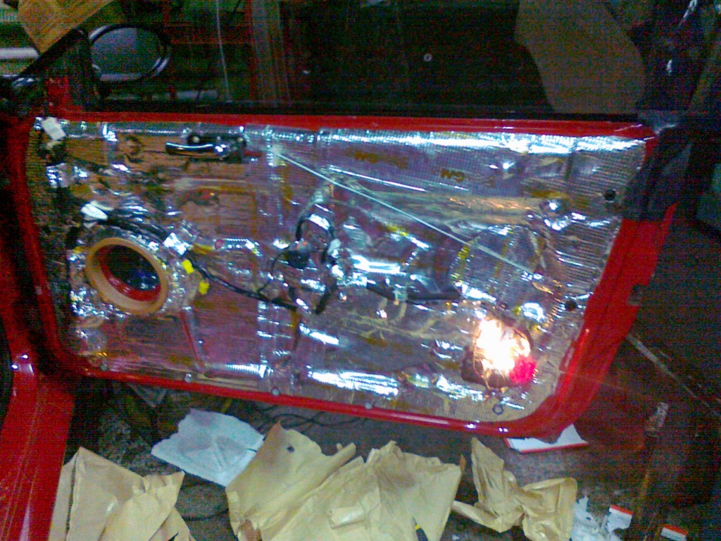

Załącznik 161883Luxury wygląda niezgorzej......
szczelność drzwi w 159 jest na prawdę bardzo dobra. Nie liczył bym na to że po zdjęciu tapicerki i zaklejeniu praktycznie kilku małych dziur, które w 159 nie występują będzie nie wiadomo jaka zmiana akustyczna.
