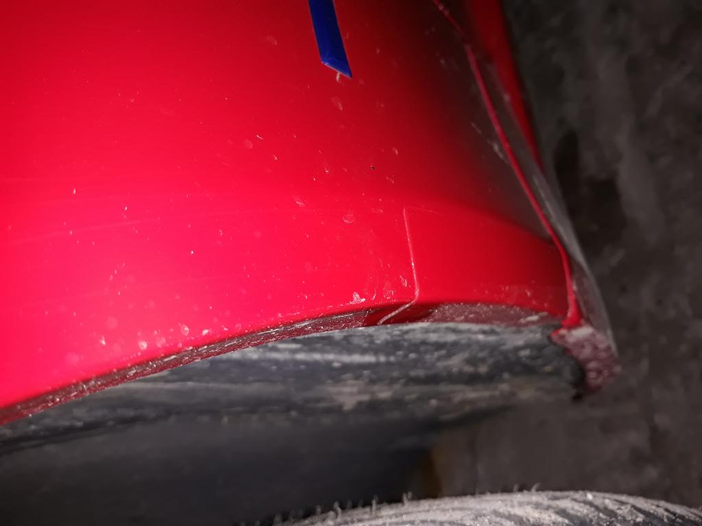

Folię nakleja się na rant błotnika. Niestety zrobiłeś to całkiem inaczej. Ona ma zachodzić na wewnętrzny rant i częściowo na zewnątrz. Klejenie w pionie.
A wystarczylo odpalic eper. Tam jest pokazane jak idzie folia
Wielkie dzięki za odpowiedź. W końcu wiem jak to zrobić. Nie wpadłem na to, że opisywane wcześniej "wycięcie" w nalepce i karoserii dotyczy wnęki błotnikowej. Zamówię nowe i wkleję.
czy ta naklejka starcza tylko na dolną część błotnika czy również i na rant progu?
Tylko na dolną część blotnika
Próg radzę potraktować barankiem

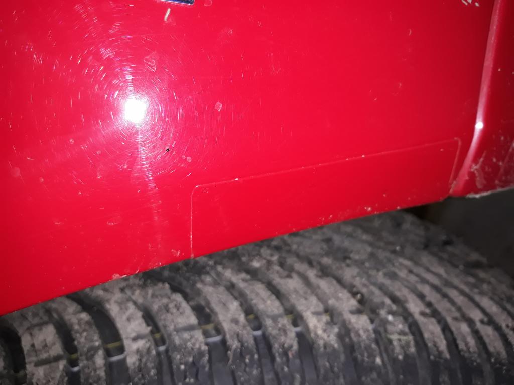

Coś czuję, że wkleiłem to znów źle. Myślę tak ponieważ bardziej podczas jazdy brudzi się próg niż błotnik. Zerknijcie na zdjęcia. Tak czy jednak powinny być na dole, na progu?
Załącznik 237695Załącznik 237696Załącznik 237697
Na dole przy łączeniu progu z blotnikiem. Czyli trochę niżej jak nakleiles, na rancie progu
Dzięki, kupię kolejne. Tutaj akurat nie zaszkodzi.
