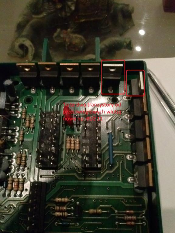

Koledzy przerabiałem temat przeciwmgłowych, u mnie nie świeciły obie. Awaria znajdowała się właśnie w M45 (w tym zielonym module pod kierownicą) wszystkie żarówki są sterowane przez tranzystory w tym module wszystko po to aby przy przepalonej żarówce zapaliła się żaróweczka z wykrzyknikiem na desce rozdzielczej że jest brak jakiegoś światła, dlatego macie w gnieździe żarówki napięcie 12V ale jest to napięcie kontrolne przy tym napięciu nie zaświeci wam żarówka. Znajdę które to są tranzystory i wstawię fotki z obydwoma tranzystorami od przeciwmgłowych, wystarczy je wylutować i w ich miejsce wlutować tranzystory o nazwie ( BUZ 11 ) koszt ok 5zł i problem zniknie.

To jest wnętrze zielonej skrzynki pod kierownicą skręcana jest chyba na 4 wkręty. Tranzystory od przeciwmgielnych zaznaczone są na czerwono, musisz je wylutować i w ich miejsce tak samo wlutować nowe np. BUZ 11 dostępne w każdym sklepie elektronicznym ( koszt ok. 5zł ). Z wymianą nie powinieneś mieć większych problemów przydatny może okazać się odsysacz (też nie są drogie) no i oczywiście jakaś lutownica. Dla pewności radzę też sprawdzić gumową przelotkę w klapie czy niema tam popękanej izolacji na przewodach, wrazie czego pod tylnym lewym głośnikiem jest kostka łączeniowa od kabli klapy. Mam nadzieję że pomogę, w razie jakichkolwiek pytań proszę też na priv

Tranzystory można zastosować dowolne (MOSFET - N Chanel) większej mocy, ale BUZ 11 jest najpopularniejszy i w zupełności wystarczający.
