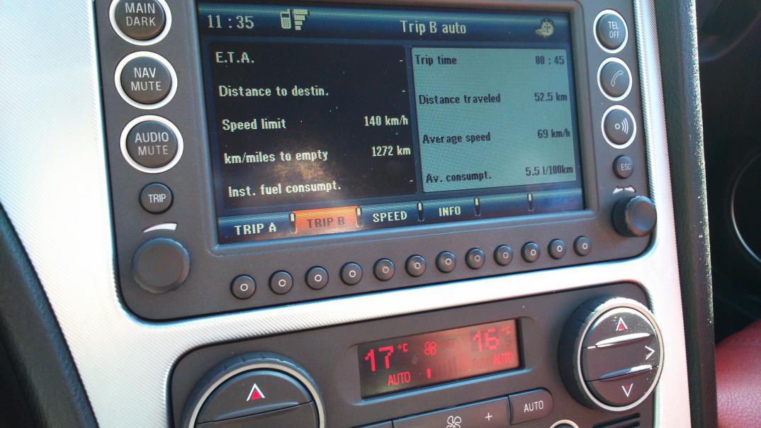

Kolego, nie panikował bym :) Ten silnik swoje "chlipie", szczególnie w mieście jeszcze jak jest niedogrzany. Mi na odcinkach 2-5 km wychodzi po 10 a czasem i 15, w miarę kolejnych kilometrów spalanie spada i przy umiarkowanej jeździe, hamowaniu silnikiem może pozytywnie zaskoczyć (oto dowód http://www.forum.alfaholicy.org/atta...d=163751&stc=1 ) :D A i dobrze tutaj mówią, że mógł się wypalać DPF, stąd to spalanie. Obserwuj wskazówkę od doładowania, czy spada gwałtownie do 0 po odpuszczeniu gazu i obserwuj chwilowe spalanie, jeżeli jest wysokie to raczej jesteś w trakcie wypalania DPF :) I pamiętaj że to auto 1600 kilo waży :D
