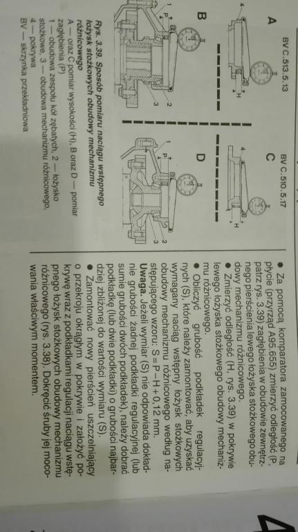

Mi doszło do tego szarpanie przy ruszaniu, uczucie jakby koła buksowały. Już nie wiem czy to od dyfra czy poduszka pod skrzynią nawaliła, ale komplet sprzęgła ma ok 25 tyś.
Załącznik 213258
sorry za jakość (może Moderator obrócić?)
zdjęcie z szajsfona
Panowie gadacie, gadacie i gó*no z tego wynika, luz flanszy na lewej półosi nie pochodzi z osadzenia dyfra w obudowie skrzyni tylko z wnetrza samego dyfra, koronki (te w które wchodzą wielowpusty półosi) latają z dyferencjale bo są już wyrobione, a nie dyferencjał w obudowie... nie wiem który raz to piszę na tym forum.
Jak ktos twierdzi, że wyregulował latanie lewej flanszy podkładką regulacyjną osadzenia dyferencjału to jest w błędzie...
Nie wiem do kogo była ta odpowiedź skierowana, ale akurat luz łożyska stożkowego (w tym przypadku zewnetrzne łożyska) się kasuje stosując odpowiednie podkładki.
Nie wiem, czy na forum jest jeszcze użytkownik George z Piekar, ale on też to przerabiał i z tego co wiem nic nie eksplodowało.
Tak luz łożysk dyfra kasuje się tymi podkładkami, ale sleyer3 ma inny problem bo ma luz w środku dyfra.
