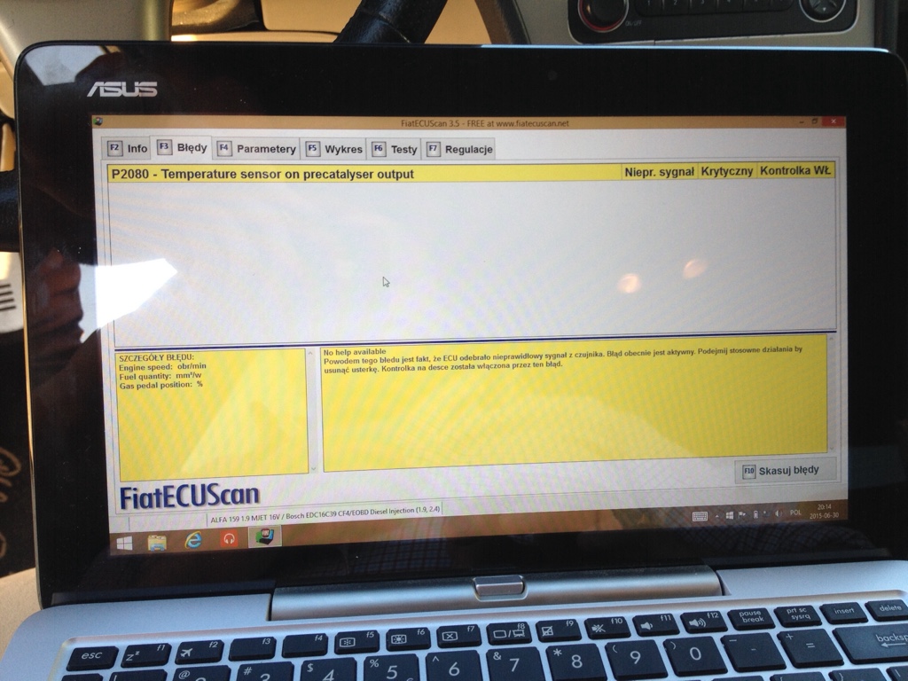

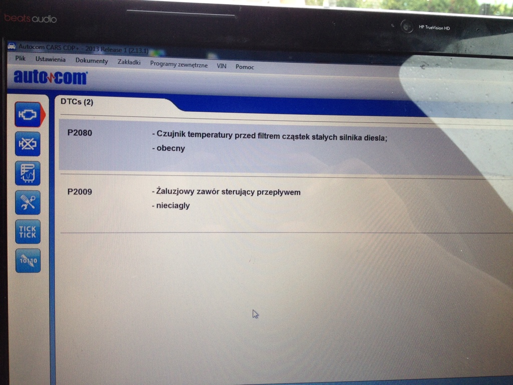

Siema wszystkim w temacie "błędu P 2080"
Dziś podłączyłem poraz kolejny Alfe pod kompa .
Utwierdziła sie pierwsza diagnoza błąd "P2080"
Nigdzie nie moge dostać tego czujnika temperatury spalin przed katalizatorem .W ASO utwierdzają mnie ze chodzi o sondę lambde .
Natomiast przeglądając fora owy czujnik występuje w naszych 159 .
Czy Aso próbuje mnie naciągnąć na wydatek który nie ma nic z błędem ?
Pomocy .
2 załącznik(i)
Oto fota z dziejącego błędu Załącznik 172737Załącznik 172738
Ponownie wykasowałem błąd "P2080"
I wyjechałem na 30min trasę "przepalić autko "
Zalcał mi kolega by jechać 60 km/h przy 3tys.obr/min
Jak narazie po 3 dniach od jazdy , błąd mi sie nie wyświetlił .

Jak na razie,błąd po wykasowaniu i przepaleniu autka w trasie,się nie pojawia :)
Jak by faktycznie ten czujnik był walnięty to,by błąd zaraz na drugi dzień po wykasowaniu sie pojawił .
Narazie jeżdzę 5 dzień z rzędu i żaden komunikat sie nie zapalił :)
