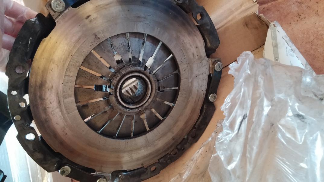

Jest napis Lato Cambio. Czyli ta strona tarczy powinna być zwrócona w kierunku dwumasy czy nie?
Wypytam mechanika jak montował.
Z całą pewnością powie Ci że założył dobrze :sarcastic: przecież to jest oczywiste co oznacza Lato Cambio :lol:
A takie rysy wokół docisku to chyba też nie jest normalna sprawa? Są dość głębokie, czuć je pod palcem.

a sprzeglo napewno do 3.2? moze one mialy inne a Ci sprzedali do 3.0... QBA by wiedzial co sie stalo...
Zrob fotkę tarczy z drugiej strony

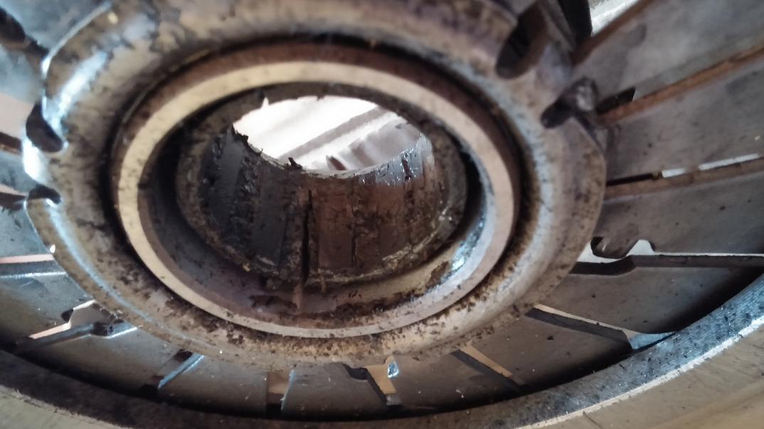

Wytopiony plastik w łożysku to raczej wskazuje na odwrotnie założoná tarczę
Zdjęcie z drugiej strony oraz widać pęknięcie plastiku w łożysku.

Lato cambio to w stronę skrzyni biegów oczywiście. Niepokojące są te ślady na docisku.
