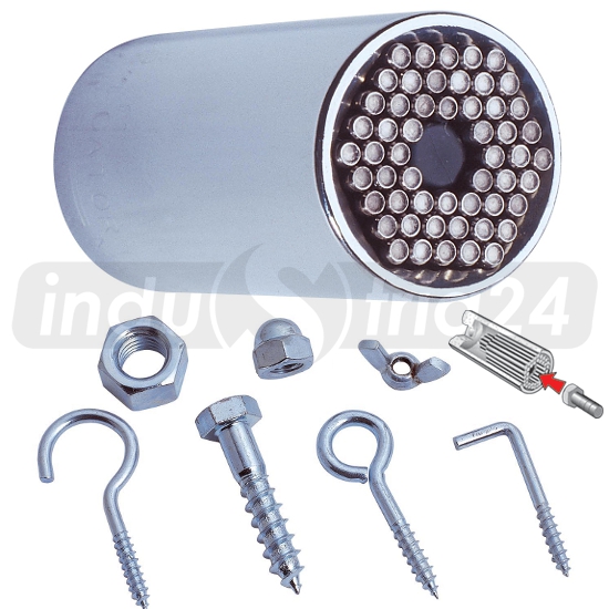

Jeśli to jest oryginalna śruba z ASO, z obrotowym kołnierzem - będzie to utrudnione. Inne typy być może udałoby się odkręcić tego typu nasadką, ale cena też zwala z nóg:
http://www.forum.alfaholicy.org/atta...d=177658&stc=1
